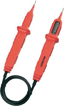

Spanningzoeker in de vuilnisbak gooien en een degelijk tweepolig meetinstrument aanschaffen.
Markdankerss
Die spanning zoeker is zeker goed
kan er ergens sluiting zitte ofzo
The headhunter
Een spanningszoeker is een onbetrouwbaar en gevaarlijk indicatie instrument.
Meten doe je met een 2 polige tester
Fendtgek
Spanningszoeker heb je niks aan. T lampje gaat al branden bij 3 volt ofzo, en dat heb je al bij een beetje inductie.
System7

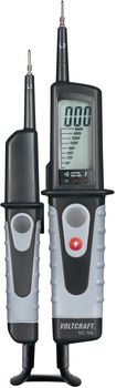

Zoals al gezegd, dit soort klussen kun je niet betrouwbaar doen met een spanningzoeker. Er zijn zat goedkope c.q. dure meters waarmee het wel goed gaat:
