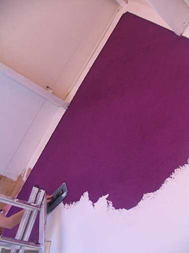

In bovenstaand topic vroeg ik wat het beste te doen om over baksteen te kunnen spachtelputzen.
Inmiddels zit de spachtelputz op bijna alle muren met baksteen (nog één te gaan). En met roodband is het prima gelukt om het vlak (genoeg) te krijgen.
Dit is de foto van de grote muur (4.36 m hoog); er zit dus baksteen onder.
Dit is toch lilaband :?:
MichielD
Dan altijd nog "Avant-garde"-band. :lol: Het zit tussen paars en donkerrood in.
En heel vreemd, maar die roodband droogde wit op. :wink:
Daar moet nog wel de kanttekening bij dat we op een andere muur twee verschillende typen roodband hebben gebruikt. De ene bij de betere bouwmarkt (een plaatselijke), de ander bij een landelijke (die was langer open en we wilden 's avonds nog even door).
Waar we inmiddels achter zijn, is dat de Belgische beter is dan de Duitse. Helaas is het verschil alleen te zien aan de kleur van de streepjescode.
De Duitse kreeg een bruine kleur, terwijl de Belgische netjes wit werd. De voorkwarts en spachtelputz gaf ook een vreselijk effect op het Duitse roodband. Uiteindelijk hebben we daar nog structuurverf overheen gedaan, waardoor we ermee kunnen leven. Maar mooi is anders.
Deze muur is ook niet helemaal gelukt. De oppervlakte was heel groot en het was die dag heel warm (en één van de schuine daken is pal zuid). Het droogde erg snel en daar was niet tegenaan te draaien. En dat zie je.
