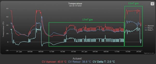

Omdat ik op dit moment een gigantisch gasverbruik heb door een niet goedwerkende CV installatie overweeg ik dit te gaan opsplitsen;
1) Nefit Ecomline HRC30 (bestaande ketel): 7 radiatoren (75/65/20) met een totaal vermogen van 8981 watt. En warm water voorziening
2) nog aan te schaffen solo ketel voor ~75m² vloerverwarming en een kleine radiator in het toilet beneden (215 watt).
Mijn vraag is: hoe groot moet het vermogen van de solo ketel zijn? Ik wil dus de solo ketel instellen op 45 graden aanvoer zodat deze extreem zuinig kan stoken. Ik lees wel eens dat je beter voor een grotere ketel kunt kiezen en deze op 60% kan instellen zodat deze minder te verduren krijgt. Ik zit zelf te denken aan een 12kW of 18kW ketel.
De huidige Nefit ketel kan ik door middel van de 11kw jumper dan ook lager instellen.

Leandres
Obelix2 schreef:
Inregelen.
Dan kun je die nefit net zo makkelijk voor de vloer gebruiken.
Maar wat is groot gasverbruik?
Ik doel op dit gedrag

Bernhard
Je grafiek is mooi. Voor een juiste diagnose is belangrijk:
- de aanvoertemp ketel
- de retourtemp ketel
- de toevoertemp naar de verdeler
- de retourtemp van de verdeler
- de aanvoertemp naar de slangen.
Het tempverschil hoeft niet te worden gemeten en het geeft geen inzicht. De temp van de aanvoer en de temp. van de retour geeft een bruikbaar gegeven.
Het is inderdaad veel gasverbruik. mvgr bernhard
