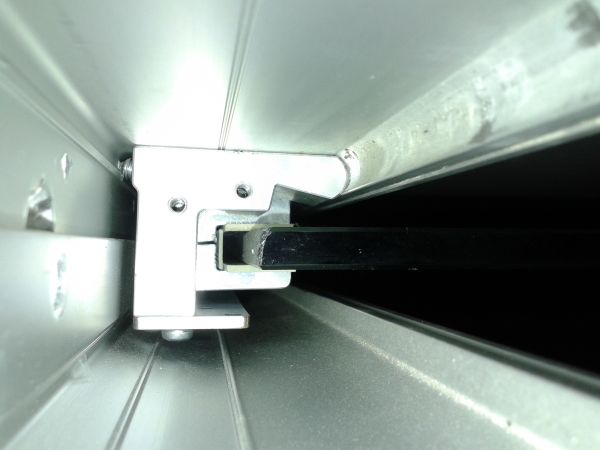

We hebben een softclose glazen schuifdeur voor de trap hangen die al een tijdje moeilijk liep. Nu lijkt deze helemaal 'op slot' te zitten. Heeft iemand een idee hoe wij dit zelf kunnen oplossen?

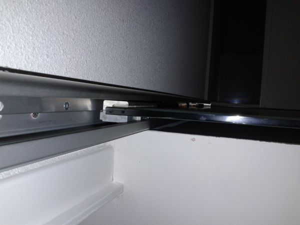

Plaats anders hier even een paar foto's van de deur en het rol gedeelte.
3boeven

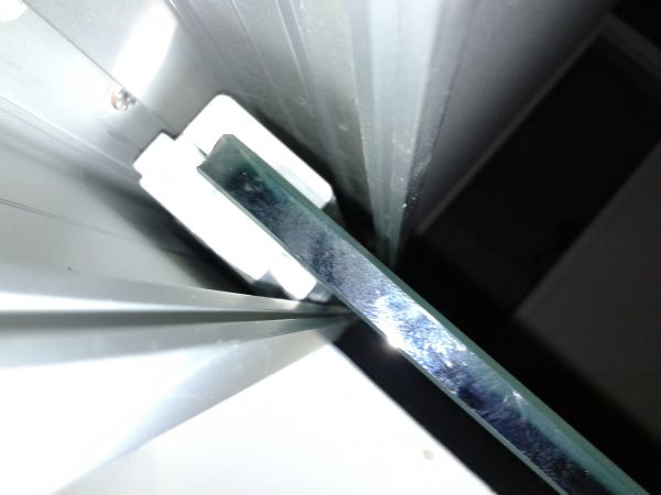

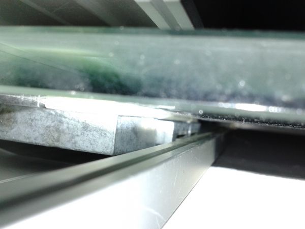

Ik hoop dat de foto's duidelijk genoeg zijn
Het is een beetje moeilijk te zien, omdat je de foto's gedraaid geplaatst hebt.
Maar aan de laatste foto te zien, is de geleider daar uit de rails geschoten.
Misschien even de glazen deur even optillen, en weer terug in de rails plaatsen.
En waarschijnlijk ook even opnieuw afstellen.

Is het al opgelost, Ik ben glazenplaatster van beroep en heb deze week ook 2 zulke systemen geplaatst. Is het glas niet wat afgezakt? Want op de 1ste foto heb je bovenaan de klem spelling en als ik zo zie op de laatste foto niet?

Maar is het niet zo dat ze scheef hangt?
3boeven
Als ze scheef hangt is het millimeter werk. De deur schuift naar links dicht en rechts open. Aan een kant ligt een kleine geleider waar ze doorheen moet zodat de plaat niet gaat bungelen en daar staat ze ietsje hoger, maar of dat echt scheef is, vraag ik me af.
Volgens een zijn de loopwieletjes kapot en qua design ook niet geschikt voor zo'n zware deur. Er zou zwaardere wielen of zwaarder systeem moeten komen
Fiestaboyke
Pas op, een simpel systeempje dat wij plaatsen kan gewicht tot 150kg dragen dus je mag het niet onderschatten hoor. Vanwaar ben je mss, dan kan ik mss eventueel eens kijken als je niet te ver woont...
