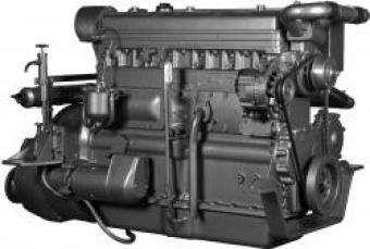

Poster
Klopt, ruimte creëren, snaar omleggen, en spannen.
Bij b.v. dieselmotoren ruimte maken via de kantelbare dynamo, die dan wel als spanner dient.
