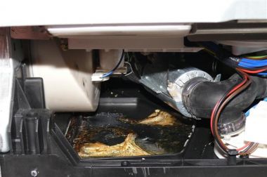

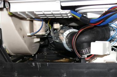

Hein Weijers
Ik zie inderdaad wat gele prut op de onderbak. Het lijkt te komen van het grote witte plastic onderdeel links op de foto. Is dat de wisselklep?
CVT
De bak links is de droogventilator en is normaal dat er wat rotzooi onderligt omdat er iets condensvorming in de bak optreed.
De wisselklep zit achter het verwarmingselement.
