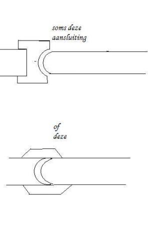

Kunt u een foto maken van dichtbij van de holle kant van de deur.
Het beste wat u kunt gebruiken is een driepunts sluiting met een Aluminiumtongnaald deze is compleet met cylinderslot en kruk.
De foto is even om te zien welke aansluiting bij het hol is gemaakt.
De standaard deurnaalden hebben namelijk een tussenruimte nodig van 27 mm.
Dit is de ruimte die nodig is als de deuren recht gemaakt zijn.
Welke aansluiting heeft u.
