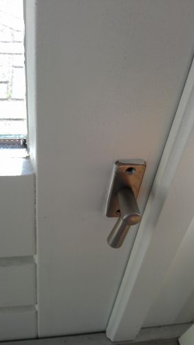

Ik wou vanochtend mijn salon deur openen toen ik er achter kwam dat deze dol draait.
Ik heb de boel los geschroefd maar ik krijg hem er natuurlijk op die manier niet uit.
Weet iemand hoe ik deze weer kan repareren?
Hier een foto ter illustratie:

De pen aan de greep kan afgebroken zijn of de pen in de deur.
Haal de greep van de deur.
Je ziet dan wat er gebroken is want als de gekartelde stift nog aan het greepje zit is het de stift in de deur.
Doorgaans kun je de stift in de deur met een schroevendraaier of els wel terug schuiven in de deur (langs de kartels.
Indien het de gekartelde stift is, deze wat uit de deur halen en met tang draaien.
Krijg je dit allemaal niet voor elkaar dan in de naad tussen de deur en kozijn met een zaagblad de alu stift doorzagen
succes

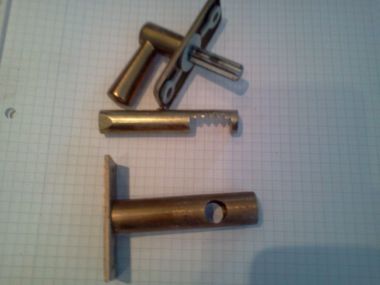

Tomcheckcheck
De gekarte stift is nog goed, hij is wel wat ingeschuurd.
Van binnen draait hij op niks... ook is het kartelwerk nergens te bekennen.
Ik heb wat met de schroevendraaier zitten spelen maar er zit niks wat kan bewegen van binnen. Nog meer ideeën ?

Tomcheckcheck
Hoe heet eigenlijk zo een ding waar ik nu mee bezig ben.
Ik wil graag weten, een schematische tekening hoe het er intern uit moet zien.
Ik zie nu links nog een stukje kartel lopen en dan is hij voor de rest helemaal leeg. Hol dus. En aan de rechterkant waar de pen de andere deur ingaat zie ik ook helemaal niks.
Is nou het metalen hollen ding de pen die de deur ingaat of zit de pen hierin?

Tomcheckcheck
Bedankt ik heb er nu een illustratie van kunnen vinden.
Maar waar ik nu dus achter ben is dat het complete kartel mechanisme is afgebroken van de pen.. dus de pen zit mooi vast.
Nu is het dus een kwestie van de halve deur gaan slopen om de pen er uit te kunnen halen.

Onderstaande een opengewerkte insteekgrendel.
In het midden ligt de stift die in de onderste bus zit normaal
zoals je ziet zit er aan de stift op het einde een kartelrand en deze zal afgebroken zijn

Nee niets slopen.
Je neemt een ijzer zaagblad en je zaagt de stift door tussen de deur en het kozijn.
Komt geregeld voor en de pen op deze manier doorzagen gaat zeer goed
Als er geen dieven pennen in de scharnieren zitten, zou je ook de pennen uit de scharnieren kunnen tikken, en dan de deur aan de scharnierkant kunnen openen.
Bhs
Ik heb de pen van de kapotte insteek grendel kunnen verwijderen door van de buitenkant een klein gaatje in de pen te boren en daarna met een priem (o.i.d.)de pen in de deur te schuiven. Eerst wat siliconen olie rondom de pen gespoten en de deur iets opgetild met een koevoet. Dat laatste is natuurlijk alleen nodig als de pen klemt.
