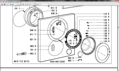

Ewoud123
12 NC 8583 413 12000 Servicenr 31 0203 821095
De lip/tong van de deur beweegt niet/te weinig bij het ontgrendelen van de deur. Is er een schema beschikbaar hoe ik deze van deur af kan schroeven.
De twee meest voor de handliggende schroeven heb ik losgedraaid maar ik kan de greep nog niet demonteren. Moet ik soms de hele binnenring van de deur losschroeven?
Grt Ewoud
HarryO
Kun je hier wat mee, wel een ander model.
