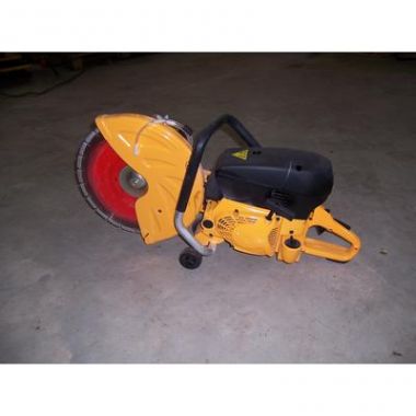

Beste klussers,
Ik wil graag een balkon gaan slopen van 3 bij 3,5 meter. Het beton zit in de muur en zal daar dus afgezaag dienen te worden verder zitten er op het uiteinde van dit balkon 2 betonnen palen. Ik weet dat uitbeteden het simpelste is maar dan ben ik zo'n €4000,- kwijt en dat vind ik nogal prijzig. Zijn er mensen die tips hebben? Alvast bedankt voor de moeite.

Bij afzagen komt ook het betonijzer bloot te leggen hoe ga je dat dan oplossen
ben bang dat hij er uit moet dan zal het boven liggende opgevangen moeten worden
en waar de balkonplaat zat weer sterkgenoeg opgevuld
lijkt me niet echt een doehetzelf klus

Het is een eigen huis en de vergunning is inmiddels aangevraagd.
Cyruse
Mooi. Als de vergunning is aangevraagd is dus ook e.e.a. doorgerekend? Dan zou ik zou zeggen:
