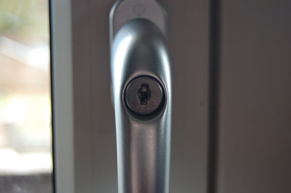

De sleutel van de kunststof terrasdeur is afgebroken.
Het is een slot die in een deur zit die kan kiepen.
Aan de buitenkant kun je er niet bij.
Ook aan de zijkant niet want de deur wil niet meer open, zit op slot.
We hebben geprobeerd met secondenlijm de sleutel er weer uit te krijgen maar dat lukt niet.
Ik lees bij andere onderwerpen over boren maar hoe krijg je dan alsnog de sleutel er uit?

Plaats even een foto van het slot.
Vermeld eventueel het merk van de kunststof deuren / slot.

Dat zit er maar één ding op.
De kruk is demontabel. Hij zit met 2 boutjes vastgeschroef aan het slot.
Het afdekplaatje dat op het kozijn zit (achter de kruk dus) daar kun je het dekseltje (afdekplaatje in alu) ronddraaien zodat de boutjes in het zicht komen.
De bovenste kun je dan losdraaien met een schroevendraaier, maar voor de onderste zit de kruk in de weg (eerst deze wegzagen dan)
Dan een nieuw afsluitbaar raamkrukje bestellen bij de ijzerhandel.
