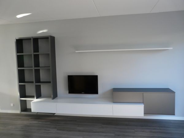

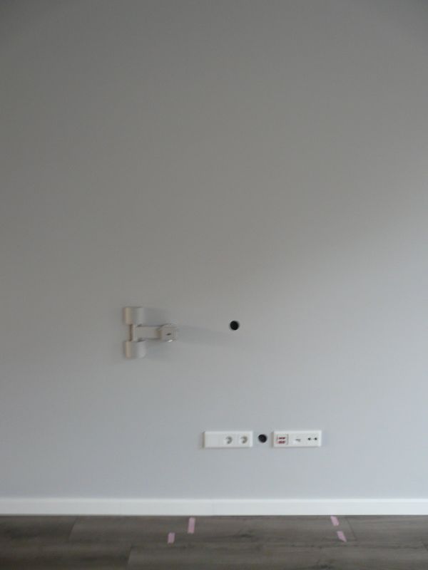

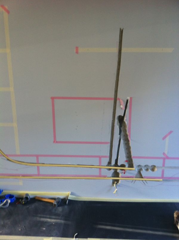

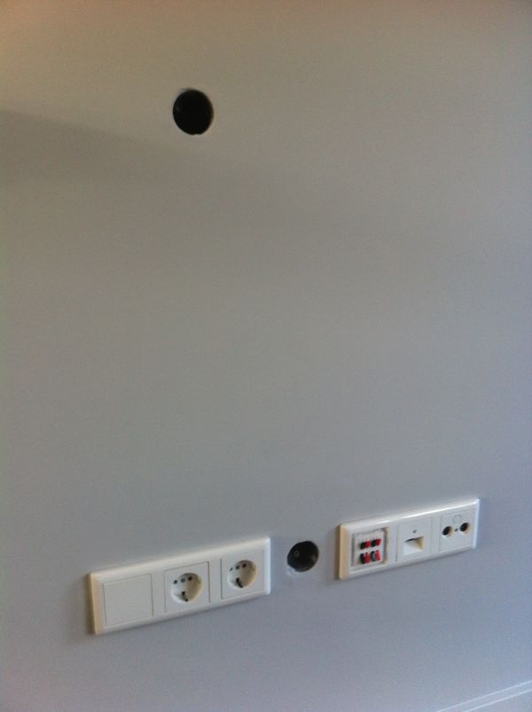

Hier heb ik hetzelfde gedaan, gewoon een 60 mm dozenboor en een PVC-buis van 50 mm met 2 bochten van 90 graden. Van de bochten 1 zijde de mof strak afgezaagd.

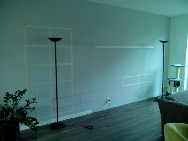

De sleuven voor het electra heb ik natuurlijk wel met een sleuvenzaag gemaakt. Kon er 1 op de kop tikken in de opruiming bij de bouwmarkt voor 3 tientjes.
NB: Bij een 50 mm buis kun je een euro-stekker doorvoeren. Daarnaast lopen er ook coax, ethernet, hdmi en optische kabel naar de TV.

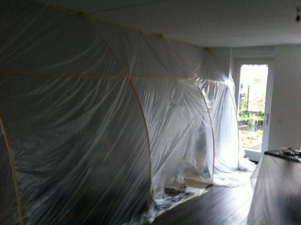

Het gaf wel iets meer stof dan dat je "even met een doekje" weg kon vegen. Had daarom gelukkig een stoftent opgebouwd van pvc-buis (die had ik "toevallig" liggen) en goedkope folie.
Is wel veel werk, om voor een paar sleufjes zo een hele tent op te zetten.
Gaan wel een paar uurtjes in zitten.
Maar moeder de vrouw zal er wel blij mee geweest zijn, dat zij niet met een stofdoekje rond hoefde te gaan. :mrgreen:
