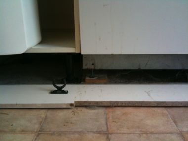

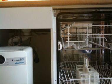

Wilt u een foto plaatsen met geopende klep en dan gericht op het kastje
zit er een plint onder je keuken deze dan ook verwijderen
HenryP

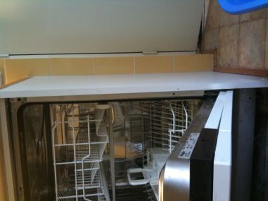

Ik weet niet of de foto's zijn zoals bedoeld was:
Zit een plint onder, is verwijderd.
Het is echt de aanvoerslang, gesprongen op zo'n 20 cm van de waterkraan.
Moet ik simpelweg de vaatwasser naar voren trekken, schuivend over de stelpoten??

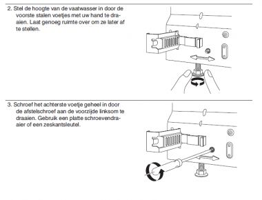

Wist niet de type van je machine maar je kan via pelgrim installatie handleiding downloaden
en vul daar in vaatwasser
Succes
Henk253

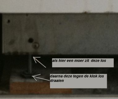

Je foto`s zijn veel te groot
als de tegen de klok in draaid en aan de andere zijde ook zakt de vaatwasser wat en dan kan je hem voor uit schuiven.
Succes
HenryP
Ik heb de originele handleiding, via die site vind ik niet de juiste (GVW 855)
In andere handleidingen staat eigenlijk allemaal hetzelfde, v.w.b. de montage/installatie. (Niets eigenlijk...)
Henk253
De vorige afbeelding hield ik ook van de pelgrim dus staat wel de installatie handelingen er bij meer heb je ook niet nodig want apparaat zit er gewoon klem tussen door de uit draai pootjes voor en achter
