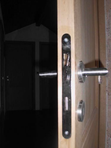

Als alles goed gelukt is, zie je hier het slot van de deur tussen de living en de slaapkamer. De schieter zit er weer in. Hij hapert achter het metalen plaatje. :roll:
Lila B
Dat is een van de deuren boven. De schieter zit nu zodanig scheef dat ik hem er helemaal niet meer uitkrijg. Je ziet ook hoe de kruk scheefhangt en hoe het vijsje er weer uitvalt. Toch demonteren zeker?

Zoals ik de foto´s nu zie kan het ook iets geheel anders zijn.
Haal het slot uit de deur en kijk aan de achterzijde van het slot.
Hier zit ter hoogte van de dagschoot een gat en daarachter een schroef.
Deze schroef dient om de dagschoot om te draaien.
Deze schroef zal los zitten.
na aandraaien van deze schroef zal de dagschoot weer vast zitten en denk ik dat het probleem opgelost zal zijn
