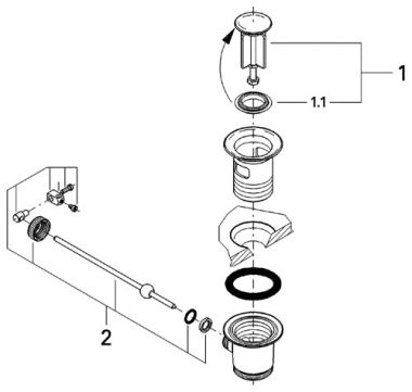

Heb een probleem met het sifon van de wasbak in de badkamer
Alles zit muurvast heb alleen de aansluiting tussen wasbak en sifon los kunnen maken, en van de wartel waar de pen uit komt voor de bediening van de plug.
Heb alles weer aangesloten, maar uitgang van de wartel van de plug blijft lekken.
Heeft misschien iemand een tekening over hoe deze sifons in elkaar zitten en waar welke afdichtingen zitten.
Ben bang dat ik met de emmer die eronder stond om het water op te vangen het eea heb door gespoeld.
Geprobeerd een foto te plaatsen maar is me niet gelukt
Waarschijnlijk heb je het ringetje wat in de wartel zat weggegooid.
Daarom zal het blijven lekken, bij de waste pen aansluiting.

Weet je wat voor afdichting het is, een o ring, of een platte pakking

Yes, de as nummer “2
Henk253
hier zit een O-ring tussen en misschien zit dat schuifje in dat gat van je waste
ligt er aan welke merk het is je kan
zie hier
als het geen merk is moet je een complete nieuwe aan schaffen
Rob2006
Beste mensen, heb net even gekeken maar er zit niets in het gat van je “waste

Ik heb een complete “waste
