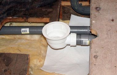

Onder mijn nieuwe douchebak (kunststof) komt - uiteraard - een sifon. Die wil ik aansluiten op de bestaande 40mm afvoer. Dat kan met de standaard bijgeleverde knelverbinding (met conische ring). Om te voorkomen dat ik de douchebak vanwege lekkage ooit weer er uit moet slopen (tegels, kit, etc.) vroeg ik me af of het niet beter is de sifon te verlijmen met de PVC-buis.
Iemand daar ideeën over? Zie ook bijgaand plaatje.

Nee hoor, dat is niet nodig. Als de verbinding goed is zal hij niet gaan lekken.
En volgens mij is dat sifon geen PVC, maar PP, en dat kun je niet lijmen.
The headhunter
Mijn idee zou ook lijmen zijn, die witte buis kan echter niet gelijmd worden.

Dat vermoedde ik al. Ik wil alleen zeker weten dat die conische ring de komende 100 jaar niet gaat lekken ;) .
Xr8
Zorgen dat je een en ander spanningsloos monteert. De bijgeleverde afdichting is prima. Als een en ander over 100 jaar zo gaan lekken heb je waarschijnlijk al een tuintje op de buik en is het niet meer jou probleem :mrgreen:
