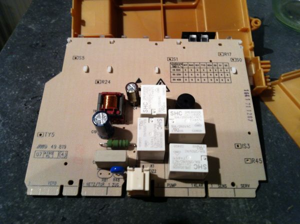

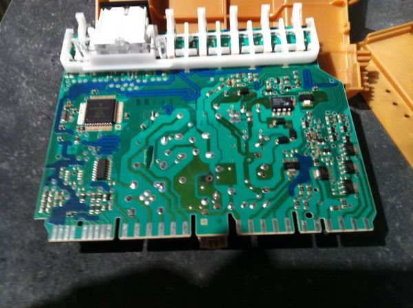

Ik heb intussen de printplaat eruit. Deze ziet er goed uit, behalve het contactpunt op het middelste donkergroene 'eilandje' midden vooraan (zie foto).
Als je de plaat omdraait dan hoort dit punt bij het SHC wit bloke midden vooraan.
Er steekt op deze plek een pinnetje uit de printplaat uit een gaatje. Het soldeersel is verdwenen. Eromheen wat zwarte aanslag.
Ik ben geen electrien of techneut, maar kan je dit contact herstellen met nieuw sordeersel, of moet deze printplaat vervangen worden?

De printplaat bleek inderdaad het probleem. Blijkbaar een vaker voorkomend euvel bij de Siemens vaatwassers. Ik heb het contact opnieuw gesoldeerd en het apparaat werkt intussen weer als een zonnetje :D
Geen idee overigens waarom het contact op de printplaat verbrand was, dus ook niet of en wanneer dit zich weer kan voordoen. We gaan het merken.
