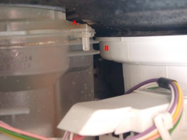

Ik heb maar weer eens een soda wasbeurt gedaan. Tijdens het "enkele uren" wachten hoorde ik het druppelen. Hij lekt dus links boven in het pomphuis. Ten minste daar komen de druppels naar beneden. Wat kan het zijn? De pakking? Is deze te vervangen? Hoe doe ik dat?

Het lekken begint bij A. Dus volgens mij van het zout reservoir. Na enige tijd begint het bij B. Dwz ter hoogte van B aan de achterkant van het pomphuis loopt het plastic schuin naar boven. Daar druppelt het. B kan ook een gevolg van de lekkage bij A zijn.
Momenteel valt het weer mee met het lekken. Alleen een klein plasje linksachterin de witte bak. Algelopen keer was het zo erg dat het via de achterste stelschroef op de vloer lekte.

Onder de dop van het zoutvat zit een ring, deze kunt u vast draaien.
Wat u ook even kunt controleren is of er niet toevallig een heel klein gaatje in de bodem zit rond om de dop van het zout vat.
Het wil nog wel eens gebeuren dat een korreltje zout door de bodem heen brand, met als gevolg een piep klein gaatje.
Succes
Mvg Rene

Geen gaatje te zien in de bodem. Ik heb de ring losgemaakt en de rand en de rubber ring schoongemaakt. Goed aangedraaid en een spoelbeurt aangezet. Enkele druppels kwamen erbij A (zie eerder geplaatste foto) en daarna druppels bij B in een flink tempo.
Dus pakking van het pomphuis lijkt nu de beste optie. Dit wordt bevestigd door het plaatsen van water aan de binnenkant in het pomphuis. Zodra het water niveau boven de zwarte ring komt begint het onderin de lekken bij B.
Kan iemand mij vertellen hoe het pomphuis los maak om eventueel de pakking te vervangen? Hij lijkt geklemd te zitten tussen bodem en lekbak.

Helaas!! Hij blijft lekken. Niet meer bij de pakking, maar nu weer bij het zout reservoir. En dat terwijl het water in de kuip niet bij het zout reservoir komt.
Uiteindelijk gevonden! Er zit een piepklein gaatje in de RVS kuip. Bij de rand van het grote filter. Waarschijnlijk heeft hier een zout korrel geklemd gezeten.
