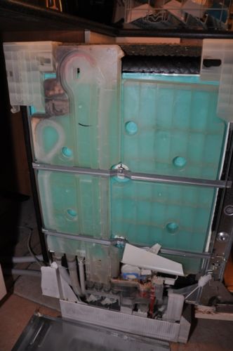

Onze 7 jaar oude Siemens vaatwasser deed het niet meer goed. Vaat werd al tijden niet goed schoon, dus de boel maar eens gedemonteerd. Is dit nog te redden/schoon te maken? En hoe kan ik dat het beste aanpakken?
Type: S9VT1S
SE65590/07
FD 8012 410785
Alvast bedankt,
Gr. Tim

Vervangen is de duurste optie maar dan ben je er vanaf,
vergeet het geribbelde slangetje dat aan de vlotter zit niet te vervangen/schoon te maken
Theo4620
De hoeksteun afnemen de twee strips los maken
afvoerslang zwarte spie er uit slangen lostrekken,
aanvoerslang klem losmaken slang er af trekken
bakje er bij zetten en nivaukamer omhoogtrekken let op er loopt water uit(daar is bakje voor)
draden van vlotter losmaken en ribbelslang lostrekken vlotterunit omhoogtrekken en rode pen er uit halen
schoonmaken met warm water en omgekeerde volgorde monteren
ribbelslang schoonmaken,niveaukamer met warm water spoelen (maar dat gaat moeilijk) onderdeel nummers: niveau kamer 215761
slang/van labyrint 298556
vlotter compleet 480748

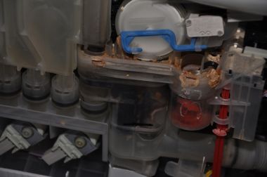

Bedankt voor jullie reacties! De niveauregelaar lijkt me inderdaad vrij kansloos om schoon te maken, kan het zijn dat deze is omgenummerd naar 497570 ?? Wat is het gevolg van de aangekoekte prut in de linkerhoek eigenlijk?
Theo4620
omnummer klopt is dezelfde
prut komt uit apperaat is af entoe open verbinding
sukses groet theo
Tim Bb
Ok, bedankt voor jullie reacties :super: . Ik heb eerst de niveauregelaar onderaan vervangen, ik zal kijken of het beter wordt.
Mocht het niet beter worden kan ik het labyrint nog vervangen, maar dat is qua kosten en leeftijd van de machine nog een afweging.
