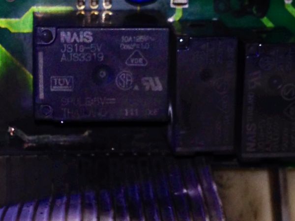

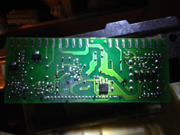

Aan de voorkant van de print lijkt de middelste (en grootste) triac? meest onder het roet te zitten. (foto)
aan de achterkant is er middenin een duidelijk verbrand punt op de print.
Enig idee van de boosdoener , en kan ik samen daarmee enkel de triac op deze print vervangen? Waar is deze te koop?

Blijkt om,een relais te gaan, volgens gegevens op internet...
Johan
