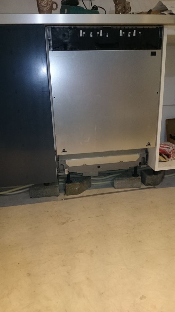

Goede dag,
Ik zit met een probleem, ik ben zelf een nieuwe ikea keuken aan het plaatsen, maar heb de vaatwasser niet van ikea, maar van siemens.
Nu weet ik dat ze bij oudere vaatwassers van ikea een setje hebben die je op je vaatwasser kan plaatsen, zodat het scharnierpunt van je front lager komt te zitten waardoor een deurtje van 80cm hoog wel open kan.
Ik heb dit setje gekocht, maar past helaas niet op de siemens.
Weet iemand of hier een setje voor is voor siemens vaatwassers? Ik heb al veel zitten denken, maar een andere oplossing is er niet, aangezien ik ronde frontjes heb hoogglans kan ik deze ook niet verzagen dat ik me vaatwasser lager plaats, en boven er een vast panneel in zet van 8cm (dit is voldoende dat me panneel niet aanloopt in me vaatwasser bij kantellen)
Als iemand een idee heeft, hoor ik het graag.
Gaat om het type: Siemens SN65M006EU
Alvast bedankt

Je kunt de vaatwasser wat lager plaatsen en het paneel een paar cm laten uitsteken boven de deur van de vaatwasser.
Ruimte tussen de vaatwasser en het aanrechtblad moet je dan opvullen met een afdeklat of iets dergelijks.

Wij hebben een vergelijkbaar probleem als de topicstarter. Siemens vaatwasser in Ikea-keuken. Expres een XL vaatewasser gekozen, vanwege de hoogte van de keuken en dan zou alleen de plint iets ingezaagd moeten worden. (Tip van de Bosch meneer in het Inspiratiehuis van Bosch en Siemens)
Maar we zoeken iets voor de bevestiging van de vier ladefronten. Adapt-R spreekt over een oplossing, maar het mailadres is uit zijn bericht vervangen door *****. Dat mailt wat lastig. :wink:
