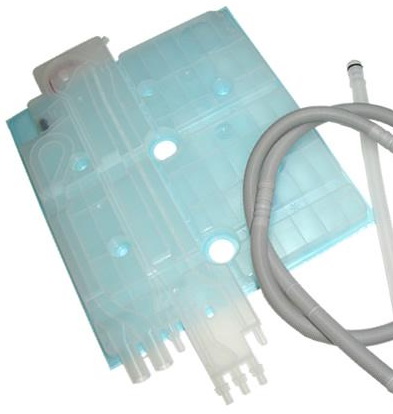

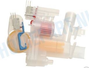

Hallo, zoals het onderwerp al aangeeft bleef mijn vaatwasser pompen. Inmiddels heb ik de niveaukamer verwijderd en tevergeefs geprobeerd deze schoon te maken.
Nu wil ik een nieuwe niveaukamer bestellen, maar vraag me af welke het beste is voor mijn vaatwasser (SL65M350EU).
- artikel 215761
origineel vervangingsonderdeel met hetzelfde labyrint
- of artikel 215962
Deze lijkt gelijk, maar het labyrint ziet er minder complex uit. Is mogelijk een stuk minder vatbaar voor vervuiling door betere doorstroming.
Kan iemand mij vertellen of het laatste artikel past in mijn vaatwasser en of het een goed idee is om deze te gebruiken ipv. het orgineel?
