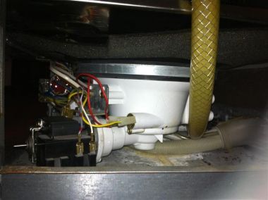

Ik zou toch even kijken naar de microschakelaar van de vlotter.
Zo te zien wel lekkage geweest.
RobFaber66
Klopt helemaal..., maar niet bij de switch...
die zit achter dat plaatje metaal in het midden (piepschuim rondje met een hefboompje..)
heb inmiddels een klem vervangen door een slangenklem...

S.oldeerbout
Specialist Keukenapparatuur
Het piepschuim wil nog wel eens blijven hangen of vervormen.
Zeker als de onderplaat iets is ingedrukt.
Na mij weten is het een verbreek contact en kan je hem doorverbinden.
Je zou hem moeten horen schakelen als je het piepschuim omhoog haal.
Staat hij al omhoog dan is dat je probleem.

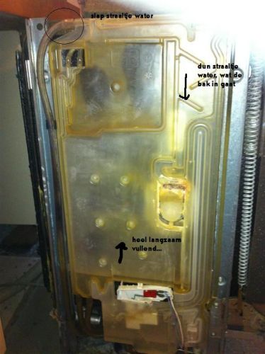

Nu lijkt het wel of hij te weinig water krijgt..., het labyrint loopt heel langzaam vol, terwijl hij blijft afpompen...
Het sist ook bij de aquastop..., ik ga steeds meer richting kapotte aquastop denken...

Als hij blijft afpompen en water nemen dan zal het zeer lang duren voordat hij vol loopt , of denk ik nu te simpel.
RobFaber66
Nee, je gedachten gang is prima..

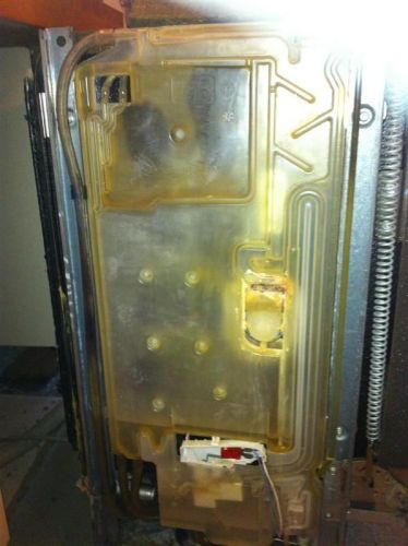

Er loopt ook wat water naar het labyrint en naar het gat wat in het midden van de linkerzijkant zit (zie bijlage)

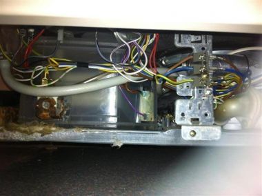

Op de foto zie ik volgens mij dat de microschakelaar omhoog staat of is dit een oude foto?
RobFaber66
Inderdaad een oudere foto...

Niet te snel opgeven!
Het brommen betekend spanning op de aquastop.
Het sissen is het water wat normaal moet gaan stromen maar nu dus te langzaam gaat.
Kan zijn dat het filter verstop zit in de aquastop.
Anders even kijken waar deze slang op uit komt op het labyrint , ik geloof rechtsonderin maar ben daar niet zeker van.
Als je deze slang los hebt kan je kijken of daar genoeg water uit komt.
Of je maakt de aquastop open en dan het slangetje los en aan de kraan vastzetten en een emmer eronder.
