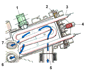

Wel heb ik een tekening opgezocht van zo'n doorstroomelement (van een ander model) waarvan ik vermoed dat ie overeenkomt.
Misschien kun je even aangeven (als de tekening klopt) waar de lekkage plaats vindt, misschien heeft een van witgoedspecialisten nog een suggestie. Je weet maar nooit.
1. Clixon / NTC ; 85°C Veiligheidsschakelaar
2. Membraan
3. Verwarmings-element
4. Veiligheids-drukschakelaar
5. Van de hoofdpomp
6. Naar de onderste sproeiarm
7. Naar de bovenste sproeiarm
Ajmvissers
De lekkage zit bij No: 5 op de tekening.
Dus in de uitlaat van de hoofdpomp.
