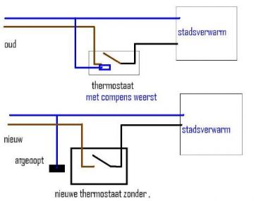

Ik heb een REV200 van Siemens aangeschaft maar ik zit nu met de vraag hoe deze aan te sluiten op stadsverwarming.
Mijn oude thermostaat is een Eberle RTR E6726. Hier werden een blauwe, bruine en aarde draad op aan gesloten, meer niet. Dit moet dus ook kunnen met de REV200. Echter op welke ingang sluit ik wat aan?
De ingangen zijn L2,L1 en L.
Wie helpt mij verder met deze verschrikkelijke kou :cool:

Jazeker, het is een soort aansluitblokje met de volgende letters en cijfers in deze volgorde:
N N 1 2 3 5
Op de 2e N zat Blauw
op de 1 zat bruin
op de 2 zat geel/groen
Mobel
In uw geval hebben ze de geel/groene draad gebruikt om mee te schakelen (230 V) wat niet confirm de regels is en tot verwaring leidt omdat gl/gr uitsluitend gebruik dient te worden voor aarde .
bij oude thermostaat is het schakelcontact 1 (bruin) en 2 ( gl/gr )
bij nieuwe thermostaat is het schakelcontact L (Bruin) en L1 (gl/gr)
de blauwedraad (nul) moetje niet gebruiken en goed afdoppen, let er wel op dat er 230 V op de bedrading staat , dus eerst spanning erafhalen en meten of er geen spanning op staat voordat je de bedrading aanraakt.
enige verschil tussen de twee ,is dat de oude thermostaat veel meer stroom kon schakelen (10 A) en nieuwe maar ( 3,5A)

Bruin op L.
Geelgroen op L1.
De blauwe afdoppen.

Situatie is alsvolgt: vanaf de wcd gaan br en bl naar het kroonsteentje in het verdeler.Gl/Gr is afgedopt. Vanaf het kroonsteentje gaan Br en Bl en GL/Gr naar de thermostaat. Vanaf de module komen Br en Bl naar het kroonsteentje. Bl op Bl en Br op Gl/Gr.
Hopelijk een beetje duidelijk want een foto hiervan maken lukt niet echt
Chathanky
Ik heb even het oude schema bekeken.
De thermostaat is een verbreekcontact tussen 1 en 2.
Als de temperatuur van de kamer bereikt is maakt hij het contact.
Net het tegengestelde dus van de REV200.
Je zal zeker moeten meten of er tussen de blauwe en bruine draad spanning aanwezig is.
De geelgroene is gebuikt als schakelcontact. Officieel had dit zwart moeten zijn.
Aansluiting moet de geelgroene bij deze ipv L1 naar L2.
De bruine is de voedinggevende draad.
Aangezien alles aan een steker zit zou de blauwe ook spanningsvoerend kunnen zijn.
Je kunt de draad van L1 naar L2 verhuizen. Mocht hij het dan nog niet doen wordt het echt uitzoeken. Dit is niet zo eenvoudig van afstand.
Bij deze wees voorzichtig, ik kan niet ruiken of er spanning op staat en dit dien je van te voren te meten. Bij monteren doe je dit altijd spanningsloos!
Bruin is dus in bij de REV200 de L en de geelgroene Is de L2.

Volgens mij moet je de nieuwe thermostaat gebruiken als schakelaar.
dus vanaf de wcd 1 (fase)draad naar de thermostaat, vanaf de thermostaat 1 (schakel) draad naar de stadsverwarming en de nuldraad vanaf de stadsverwarming terug naar de wcd.
de aansluitingen op de nieuwe thermostaat , welke je moet gebruiken,kan je ohms doormeten,door de thermostaat op "vragend" te zetten.

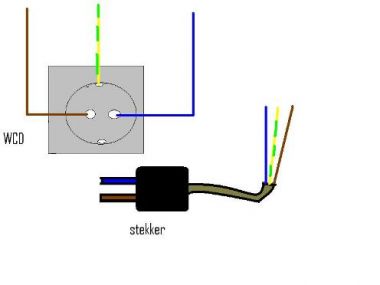

:wink: waarschijnlijk zit de voeding met een snoertje in het wandcontactdoos, afhankelijk hoe je de stekker in wcd stopt kan de fase(stroomdraad) bruin of blauw worden of niet ? :shock:
Diesel25
Neem ik ook even mee alleen lijkt mij dat niet echt logisch. Het is namelijk een stekkerdoos.
Mobel
Als je stekker 180 graden verdraait en dan in het stopcontact stopt ,dan verandert ook de kleur van de stroomvoerende draad. anders kan ik het niet uitleggen ,zie schetsje
Diesel25
Ja, ik begreep het verkeerd. Neem ik morgen even mee. Maar betekent het dan ook dat als ik nu de stekker zou omdraaien dat de oude TH het dan ook niet meer zou moeten doen?

Dat kan ik vanaf hier moeilijk beoordelen, ik weet niet hoe de installatie bedraad is .
maar ik denk dat het wel werkte omdat de nul-draad doorgelust is naar de stadsverwarming(klep?pomp? .....)
echter om het meten te vergemakkelijken is het wel handig dat het stekker er goed inzit.maar zonder basis kennis elektri en juiste meetgereedschap wordt het een moeilijke klus

Hier kun je het schema van de thermostaat vinden: deze versie niet meer vindbaar
Er werd in de oude situatie dus ook een nul naar de thermostaat geleid voor een lampje op de thermostaat. Met de nieuwe thermostaat zou je dus af moeten kunnen met twee draden.

Je moet dus bruin en geel/groen aansluiten op de contacten van de nieuwe thermostaat. Blauw afdoppen en dan zou het moeten werken. Let er wel op dat je blauw niet afdopt in de stekker, maar alleen voor de draad tussen kroonsteentje en thermostaat. Andere delen van de installatie hebben de nul wel nodig. En pas op, want inderdaad als de stekker omgekeerd in het contact zit, dan wordt bllauw de fase.
