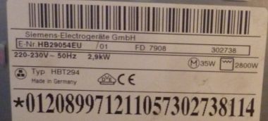

Onlangs maakte ik het front van de oven schoon waarbij wat sop achter het display of de knoppen is gekomen :oops: . In eerste instantie leek er niets aan de hand maar na ongeveer een kwartiertje begon de oven te klikken en was het display uit. Ik heb de oven uitgezet, het klokje geinspecteerd en zie als leek niets bijzonders (ook geen vocht).
Even laten rusten, weer in elkaar gezet, aangezet, en hetzelfde resultaat. De oven schijnt wel te werken, maar het display doet niets. :(
In andere onderwerpen over het display en tikkende relais(?) werd geadviseerd te controleren op een defecte zekering. Ik kan er echter geen enkele vinden. Heeft iemand enig idee of de klok nog te reanimeren is?

Onder dit type nummer kan ik niks vinden controleer als het de goede type is en vermeld de E.nr van het toestel
Succes
Hupke3
Bedankt voor je snelle reactie Henk
Het typenummer staat zo op de achterkant van de oven. Het is een model wat exclusief bij Grando keukens werd verkocht.
Het Enr is HB29054EU/01

Ik had de foto alleen geplaatst om te laten zien hoe de print er uit zag. De foto van de sticker was om het typenummer en E-nr te laten zien.
Wat moet ik precies laten zien zodat je er wat mee kunt?
