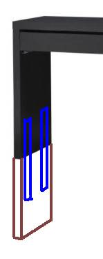

Hallo Klussers,
Na enige tijd op het internet rondgezocht te hebben kom ik maar niet op een passende oplossing. Ik heb een sidetable gekocht die ik graag om de verwarming heen wil hebben. Helaas bestaan er geen standaard sidetables met zulke hoge poten dus heb ik een sidetable aangeschaft die lager is met de gedachte dat ik deze ga verhogen.
Maar wat is nu de makkelijkste oplossing om de onderstaande sidetable te verhogen? Hij moet ongeveer 37 cm verhoogd worden. De kleur is eiken ipv zwart.
Wat voor materiaal zijn de poten? Wat zijn de afmetingen?
Ik zit te denken aan een verbinding met deuvels of ingehakte/freesde hardhouten latjes.
Sylvie91
De tafel is gemaakt van een combinatie van hardboard, spaanplaat en fineer.
De afmetingen zijn 191b x 43d x 90h.
Stefan666
... wat ik zou doen...
uit elkaar halen, alleen de top / lade ( zo te zien ? ) gebruiken
En 2 op lengte "poten" maken van vuren.
( zeg maar dezelfde poten namaken, maar dan 37cm langer ) .. Zodat het geheel naadloos word.
Het hele spul in kleur krijgen is een andere uitdaging.
Dat is een flinke tafel. Er is wel wat te fabrieken met hardhouten latten, maar het beste is wellicht zelf een nieuwe maken in de juiste maat.
