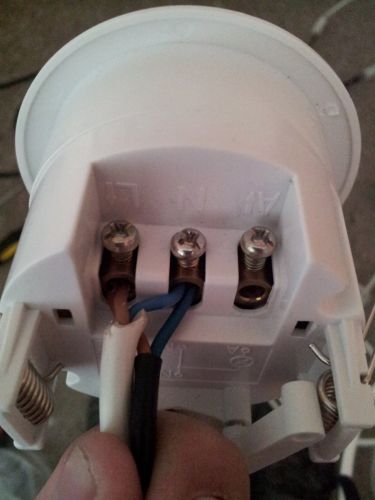

Ik zit met een probleempje, waar ik niet uit kom. Ik heb een bewegingssensor gekocht op conrad. En ik heb spotjes gekocht bij de Praxis.
Nu lukt het mij maar niet om dit geheel aan de praat te krijgen. Hier de situatie:
De spots zijn aan elkaar gekoppelt met aan het einde een stekker. Ik heb hier een stuk draad tussenuitgehaald om hiertussen de sensor aan te sluiten. Maar de spotjes set heeft alleen de kleuren: Blauw en Bruin.
Echter heeft de bewegingssensor 3 ingangen. Er staat L, N, A.
Als ik bruin op bruin doe en blauw op blauw, dan zijn de spotjes gewoon aan, zonder dat de sensor hier invloed op heeft. Maar de A ingang op de sensor die blijft leeg, want daar kan ik geen kabel in stoppen omdat er uit mijn spots maar 2 kleuren komen, namelijk de blauwe en bruine.
Hoe kan ik er voor zorgen dat de 2 kleuren van de spots, zo door mijn sensor lopen dat deze zijn werking kan doen. Ik hoop, dat het duidelijk is. Ik vind het heel moeilijk uit te leggen met typen.

Jordi23
Beste Thijs,
Ik doe het volgende:
De blauwe kabel uit de stekker stop ik in N
De blauwe kabel naar de lamp toe stop ik in dezelfde N
De bruine kabel uit de stekker stop ik in L
De bruine kabel naar de lamp toe stop ik in dezelfde L
Dan blijft er één gaatje leeg in de sensor, namelijk A. Maar naar mijn spots lopen geen andere kabels van bruin en blauw.
Ik hoop dat het duidelijk is! Ik zal proberen een foto te maken.
Groetjes Jordi
Jordi23
De witte kabel is de stekkerkabel. De zwarte kabel loopt naar de lampjes.
Confidence
De blauwe draden aan elkaar onder de nul aansluiting.
De bruine die van de voeding komt op de aansluiting met pijltje naar binnen (L).
De bruine die van de lampen komt op de aansluiting met pijltje naar buiten(A)

Precies wat Confidence zegt en ik zie dat er op de sensor ook iets van een aansluitschema staat dus het moet wel lukken zo denk ik :P en anders moet je het maar zeggen als het niet duidelijk is

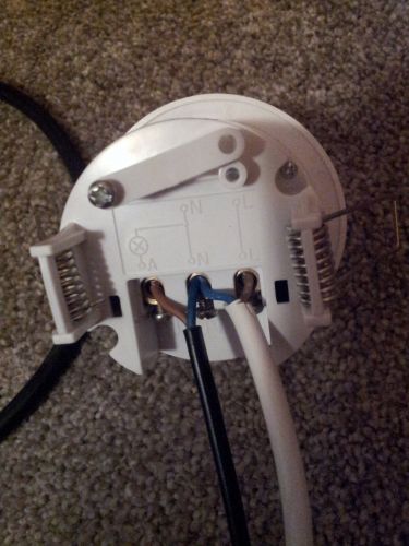

Jordi23
Hoi Confidence en Thijs,
Ik heb gedaan wat jullie vertelde, maar helaas geen verandering in de werking. Ze gaan niet aan. Ik heb weer een foto, kunnen jullie zien of dit juist is zo hoe ik het gedaan heb?
Wit is de stekker kabel, zwart is de lampen kabel.
Alvast heel erg bedankt weer voor de hulp!
Gr. Jordi
Atmoz
Zou moeten werken.
Er zijn nog 2 zaken die oorzaak van het falen zouden kunnen zijn: Heb je de draden voldoende afgeïsoleerd, ik bedoel zitten de schoefjes niet op de isolatie?
En ten 2-de: er zijn ook bewegingsmelders met lichtsensor, die gaan pas aan als de ingestelde lichtsterkte wordt onderschreden. Hoor je de sensor niet klikken als je beweegt in zijn werkingsgebied? Welk type sensor gebruik je precies?
Jordi23
Beste, beste, beste mensen,
Het werkt! Wat nu het probleem was.. ik had de sensor NA de transformator gezet en daar heb je nog maar zo weinig volt, dat de sensor het niet doet. Het werkt nu als een kogel. Ik hoop voor mensen in de toekomst een oplossing als ze dit lezen.

Hee Jordi, had je ons mooi te pakken! Daar kunnen we niet tegenop. Goed dat je het zelf gevonden hebt.
Toch heb ik nog een paar opmerkingen/vragen:
De aansluitklemmen van de sensor lijken op de foto's erg groot en het lijkt er op dat je geen adereindhulzen gebruikt hebt. Deze zijn toch wel sterk aan te bevelen.
Hoeveel Watt zijn de lampjes, ik begrijp dat ze 12 Volt zijn. Stel dat ze 50 Watt hebben, dan is de stroom die gaat lopen wel erg hoog. Dit heeft te maken met de aderdoorsnede van de verbindingen naar de lampjes, daar weten we nog niets over. Of heeft elk lampje een eigen aansluiting op de transformator?

Mijn ervaring...ook een bewegingsmelder gekocht bij dit bedrijf voor aansluiten tl-balk+gewone lamp in de garage. Bij mij betreft het een opbouw bewegingsmelder. Bij de opbouw bewegings melder zat geen NL handleiding en bij de andere typen die wel een versie in NL leverden kwam ik er ook niet uit als elektra leek die toch best handig is.
Mijn melder had ook drie aansluitingen zoals in de tweede foto. Hoe dus de zwarte en blauwe draad uit het plafond aansluiten op de twee draden naar de lamp??
-Maak draden los aan je plafond tussen lamp en stroomdraden uit plafond.
-Pak twee losse 2 aderige draden in de juiste lengte om bijv. de ir sensor op een meter van de lamp te monteren aan het plafond.
-Monteer de twee draden in de ir sensor zoals in foto 2 van Jordi en let op de lettertjes bij de aansluitingen in de ir sensor + welke de stroom levert en welke draad naar de lamp gaat.
-Sluit dan de draden aan op de plafond + lampdraden. (Beste met lasklem & adereind natuurlijk al heb ik heel stout kroonsteentjes gebruikt)
