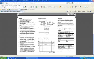

Boudewijn 033
Rene de klusser, in de voorschriften staat wel degelijk dat hij aangesloten moet worden op een riool aansluiting.
in onderstaand plaatje bij punt d.
houd er ook rekening mee dat de klep nooit staand gemonteerd mag worden, alleen liggend.
groeten b.

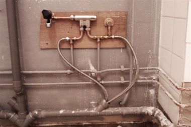

Nou dit is het geworden:
In het midden een mengventiel met keerkleppen. Links daarvan een kraan (ook nog met een klep en beluchter) voor de vaatwasser, hier komt dus het gemengde water uit. Rechts nog een muurplaat voor nog een (extra) koud water kraan (voor aansluiten losse slang of als het mengventiel niet meer zou werken). De 2 flexslangen gaan straks op een ander stuk flexslang die aan de kranen van de gootsteen zitten (1/2 wartel op 1/2 draad).
En het leuke is: alles doet het en het lekt niet........... (vooralsnog) :D
