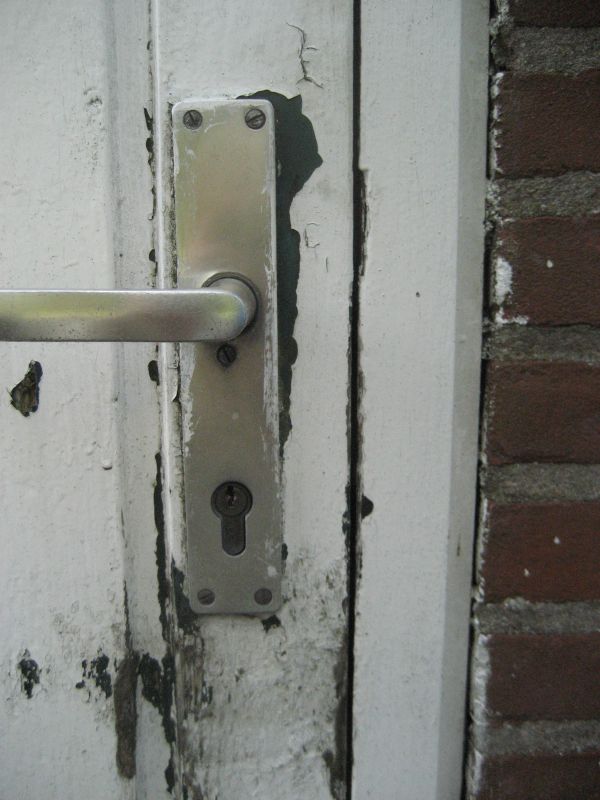

Hallo klusforum,
Ik wil mijn schuurdeur bekleden met trespa van 6 mm. dik ( of kan 3 mm. ook?).
Nu vraag ik mij af of het slot van de deur dan nog wel past en werkt.
Kan ik gewoon een uitsparing voor het slot in het trespa zagen en tot slot de afdekplaat op het trespa? Of past de sleutel dan niet meer in het slot?
Kan iemand mij raad geven hierover? Graag!
Groetjes, Paulina

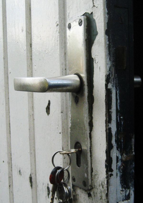

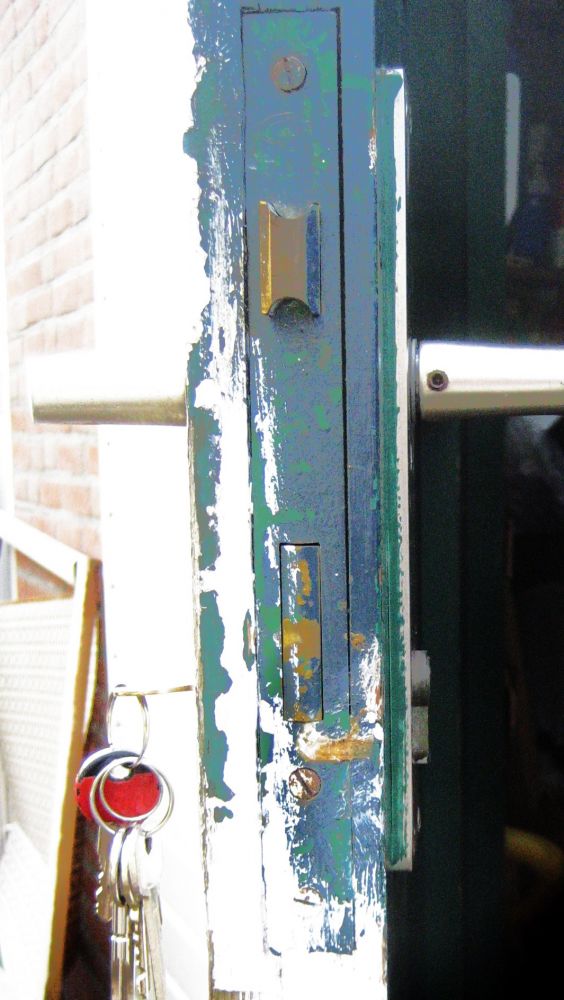

Hallo forum-helpers.
Bedankt voor de reacties.
Hierbij wat foto's.
Misschien moet ik de hele slotuitsparing in de deur 6 mm. (=dikte Trespa) uitbeitelen aan de voorzijde, of is dat niet nodig?
Ik ben erg benieuwd naar een reactie voor ik me aan deze klus ga wagen! Ik heb dit nog nooit gedaan, namelijk.
Groetjes, Henriette
Poster
Als u een uitsparing maakt, in het trespa, kunt u om de slotplaat heen werken, en blijft de sleutel passen, als u deur gehele afdekt, vervalt u misschien in een langere cilinder, het beslag kan u er weer opzetten, wellicht met langere boutjes.
Ik weet niet wat u met uitbeitelen aan de voorkant bedoelt, het slot zelf in de deur veranderd niet.

Klus-henriette
Bedankt voor alle reacties! Fijn dat jullie meedenken!
Nee, hoor ik ga de kopse kant echt niet bekleden.
Die deur (straatkant) onderaan erg aan het rotten. Zomaar verven is nu zinloos. Heb er al eens een aluminium plaat op gezet, maar het rotten ging verder. -> Nieuw stuk hout aan de onderkant en dan trespa op de hele deur om het water tegen te houden.
Met uitbeitelen bedoel ik het slotgat, waar het héle slot in schuift. Als ik dat hele slot 6 mm. richting straatkant kan krijgen is het probleem opgelost...denk ik, met inderdaad langere moeren voor de 2 afdekplaten. (aan de binnenkant gebruik ik het slot toch nooit.) Dat is een heel karwei en alles moet in één dag, want zonder dichte deur kan 's morgens mijn schuur met alle gereedschap en 5 fietsen, fietsendrager, etc, ineens leeg zijn.
Nu ik zo over die klus denk... om de afdekplaat heen zagen leek mij eerst niet goed, want niet waterdicht, maar ik kan het trespa daar wellicht met lijmende kit (pat tex) vastzetten. Dat zou heel veel werk schelen.
Denk dat ik dat laatste toch maar doe.
Nogmaals bedankt voor jullie meedenken!! en iedere aanvulling stel ik nog erg op prijs, hoor!
Groetjes,
Henriette
Poster
Dat van de kopse kant dacht ik al, was al vreemd.
Als de plaat op de buitenkant komt, hoeft u niets aan het slot in de deur te veranderen, dat veranderd niet.
Trespa om de slotplaat heen werken is een goede en simpele optie, de kier die ontstaat kunt u prima dichtkitten.
U kunt de sluitplaat verwijderen, een paar gaten in de trespa boren voor de cilinder en de deurkruk en de sluitplaat er weer op zetten.
Rotten gaat ook verder achter de trespa.
Een nieuwe deur is dus beter.
