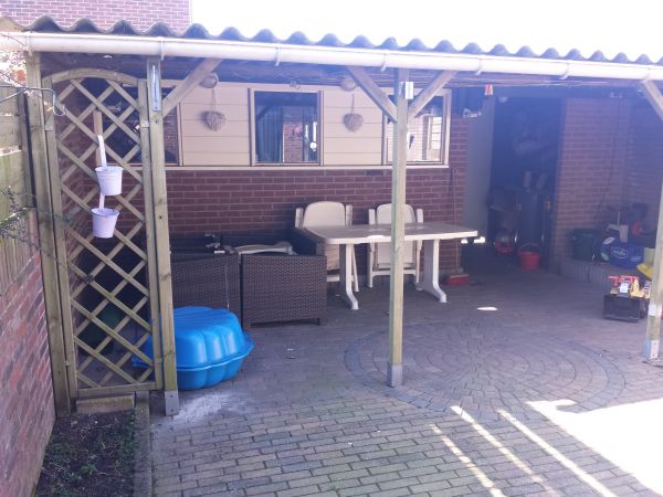

Goedeavond,
Mijn vrouw wilt graag een ruimte voor haar zelf om haar beroep uit te oefenen(schoonheidssalon).
Nu hebben wij een afdak waar een schuur staat. We willen graag voor de schuur een ruimte maken van hout of steen..
Nu moet de ruimte verwarmt en geïsoleerd worden omdat er gewerkt moet worden.
Ik wil graag ideeen van andere horen om zo een idee te krijgen wat er mogelijk is.
Kers1989
het idee is het dan om voor de schuur een uitbouw te maken van hout of steen.
Nu zit ik heel erg met het isoleren vooral het dak. Dit omdat dit asbest golfplaten zijn en doorloopt met de buren.
zelf zat ik te denken om rabat delen te gebruiken en dan het onderste deel op te metselen?!.

Ik zie een vloer van klinkers wil je die behouden? Een geisoleerde vloer van beton geeft heel veel meer confort aan die ruimte. Nog meer van dat, een vloerverwarming in de beton.
Het dak is goed te isoleren. De aansluiting van de golfplaten bij de gevel moet iets komen dat de onderzijde goed geventileerd kan worden met lucht van buiten.

Ik zou zeggen een mooie gelegenheid het asbest meteen te (laten) verwijderen. Samen met de buren helemaal handig, anders in overleg t/m de eerste hele plaat over de grens.

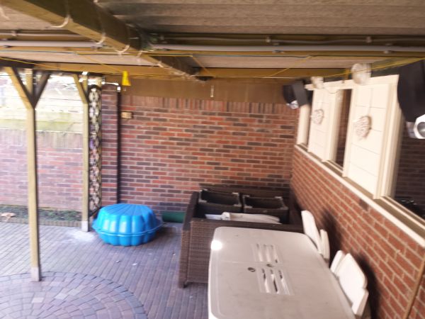

Onder de overkapping ziet er erg laag uit. Als je een nieuwe ruimte maakt moet deze minimaal 2.6m hoog zijn.
Je begint verder met een fundering, niet met de dakisolatie ;) Maak eerst eens een tekening met afmetingen e.d. van plattegronden, gevels en doorsneden.

Het gaat mij er om als ik de asbest platen zou laten zitten en er onder met Rabat delen een ruimte maak hoe kan ik het dak goed isoleren.
Of is dit eigenlijk bijna niet mogelijk
Andere alternatief is het verwijderen van het dak en over de hele breedte en lengte een plat dak maken.

Boven de isolatie en onder de golfplaten moet rondom buitenlucht kunnen ventileren.
Bij nader inzien, dit zou zich kunnen voordoen. Als er, door bijzondere omstandigheden in het weer, vocht uit de lucht aan de onderzijde van de golfplaten bevriest en vervolgens weer dooit kan dat water door de kieren van de isolatieplaten naar het plafond lopen.
Normaal wordt er een dampopenfolie op de isolatie gelegd. Dan loopt het water in de goot.
