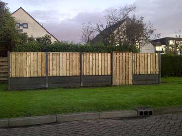

Deze was laatst op tv bij een klusprogramma:
