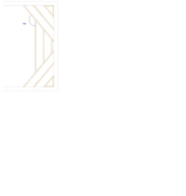

In mijn garage wil ik een klein opslag zoldertje maken.
Nu worden de hoeken schuin, dit voor cosmetische redenen en om de balk lengte's te beperken, zodat ik dit met houten balken kan maken.
Hiervoor heb ik de balkenschuif gebruikt, dus de kopmaat van de balken kan ik opzoeken.
Nu zit ik alleen er mee, hoe ik een horizontale balk kan bevestigen aan een andere horizontale balk die onder een hoek van 140 graden loopt.
Ik heb een tekening bijgevoegd hoe de balken komen te lopen.
H.O.H. maat is 61cm
Balken worden op de binnenmuren gelegd.
Aan het eind van de balken in de hoek, wordt een balk tegen de binnenmuur gemonteerd om het hoekje optevangen.
(het is niet wenselijk om de balken op elkaar te leggen ivm de hoogte)
iemand een idee hoe deze hoek te bevestigen ?
Rola
Griphoekanker voor en achter toepassen, deze zijn te buigen. Bij de inwendige hoek eerst aan de balk en dan buigen ivm bevestigen, de gripnagels evenwijdig aan de balk, niet loodrecht erin. De uitwendige hoek is wat makkelijker. Alternatief een traditionele houtverbinding.
Je kan de balken ook aan elkaar schroeven of spijkeren.

Griphoekankers is inderdaad een goed idee.
Op de bovenkant van de balk komt een underlayment/osb platen vloer in, Dit helpt uiteraard ook mee aan de verbinding van de balken.
Alleen spijkeren / schroeven, icm met de platen vloer, zou dit voldoende zijn ?
aangezien de griphoekanker in de binnenhoek wel lastig te monteren is.
Die griphoekankers zitten ook met schroeven of spijkers vast :wink:
Voldoende grote spijkers of schroeven maken dus een anker overbodig. Spijkers hebben een grotere doorsnede en zijn dus al snel sterker.
Balken van 70x170 worden vaak met drie of vier schroeven 6.0x120 vastgezet.

Ik denk dat het een combi wordt van anker en spijkers.
Spijkers lijken me sterker met zijdelingse krachten dan schroeven
