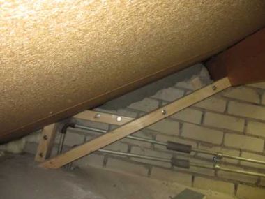

Ik wil mijn hellend dak isoleren, en bekleden met gipsplaten met dampdichte folie onder de gipsplaten, en zoek nu even advies voor een paar punten.
De CV leidingen lopen in zicht, tot 20cm boven de grond en gaan dicht bij de schuine punt naar beneden (zie foto).
Op de foto is een potloodstreep zichtbaar op de hoogte waar de gipsplaten komen.
Hoe kan ik dit het beste aanpakken?
Omdat mijn CV ketel dicht tegen het dak is geïnstalleerd wil ik het raggelwerk tussen de gordingen maken.
Dan heb ik net voldoende ruimte om een gipsplaat ertussen te krijgen.
Voor het raggelwerk wil ik 22x63 mm latten gebruiken. De grootste hart-op-hart afstand tussen de gordingen is 123cm (zo'n 117cm tussen de gordingen).
Kan ik voor het raggelwerk een hart-op-hart afstand van 60cm gebruiken, of moet ik om doorhangen te voorkomen 30cm h.o.h. toepassen?

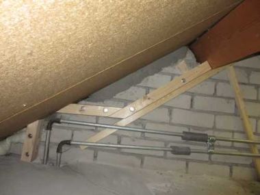

Soortgelijk hier. Ik ga de leidingen verleggen ervoor.
Jouw broekstuk zit wel.op een k.tplek.

De dakdoorvoer maakt het idd ook niet makkelijk om het strakts dampdicht te krijgen.
Wat betreft the CV leidingen. Het zijn dikwandige leidingen, en een andere plaats waar ze niet in de weg zitten is er eigenlijk niet.
Ook zijn er nog twee andere plaatsen waar de leidingen in de weg zitten, maar dan meer in het midden. Dus nog lastiger.
Tiho
Dan is het misschien eenvoudiger om ze erin te verwerken. Ik dacht al zwartstalen gasfittingen te zien ja. Dat dat nog gebruikt wordt. De bocht goed schoonmaken en in de menie zetten. Ook het stuk pijp dat in de iso gaat vallen. Het moet niet gaan roesten en je kunt er niet meer bij.
Plaatstelijk de platen schroeven en de schroeven niet wegwerken zodat ze, indien nodig, weer gemakkelijk los te halen zijn.

Nog even de vraag of, bij gebruik van 22 x 63 mm latten h.o.h. van 60cm kan, bij zo'n 117cm tussen de gordingen, of toch moet ik toch een h.o.h. van 30 cm toepassen?
En welke dikte gipsplaat is voor een schuin dak gebruikelijk 0.95 of 1.25?

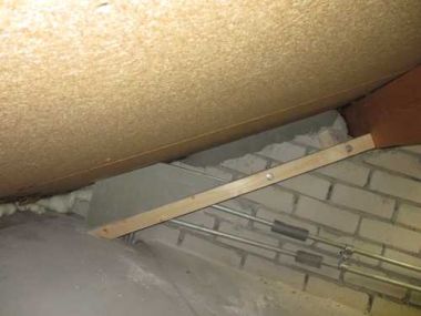

Voor de CV leidingen ben ik met het volgende aan de gang.
Een soort omgekeerd koofje.
Zo te zien kan het koofje niet weg en kunt u niet bij de leiding bij problemen en/of veranderingen zonder de boel af te breken.
Ik zou latten gebruiken 30 cm h.o.h. om doorzakken van de gipsplaten te voorkomen, de dikte maakt niet zoveel uit, 9,5 mm is voldoende.
