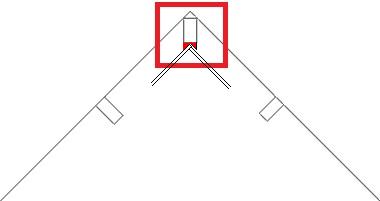

Wil mijn dak gaan isoleren.
Ga balkjes bevestigen op/tussen de gordingen. Op/tussen de balkjes bevestig ik de isolatie met flensdeken.
In de top van het dak zit een nokbalk.
Nu ben ik op zoek naar een manier, om de balkjes op een eenvoudige doch stevige wijze aan die nokbalk te bevestigen. De balkjes worden dan onder een hoek van ong. 45 graden gemonteerd. Zijn daar wellicht speciale hoekprofielen voor?
Groeten,
Erik
Tiho
Om te beginnen uiteraard een goed passend zaagvlak maken. Een voldoende lange schroef schuin omhoog door je nokbalk en het zaagvlak eerst insmeren met constructielijm

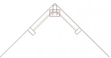

Ik zou het zo doen, dus met een hulpplank langs je nokbalk:

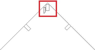

Nog een optie, een dikke plank schuin door zagen, iets meer vlees om te schroeven.

Bedoel je dan het volgende?
@Cyruse & @Jan
In de nok heb ik niet genoeg ruimte om van de zijkant een schroef/spijker in de nokbalk te schroeven/slaan.

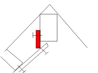

Doelde met het hoekprofiel meer op het volgende.
De hoekprofiel is blauw gekleurd. Bestaat zoiets?

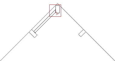

Zoiets dan ?
Een balk diagonaal doorzagen en aan de onderkant van de nokbalk bevestigen.

Je zou ook bij een metaalbedrijf in de buurt een paar strippen twee keer in de juiste hoek kunnen laten zetten. Als je dan in alle drie de vlakken twee gaatjes van 5 mm. boort kan je de boel hiermee vastzetten. Weet alleen niet of je dan met je hoogte uit gaat komen.
