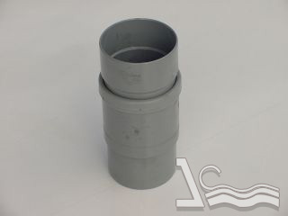

Dag, een vraag , kan ik een schuifmof gebruiken als tussenstuk in een standpijp? Het lijkt me niet helemaal optimaal daar de mof aan de onderzijde dus over de onderstaande pijp valt..krijg ik daar problemen mee, of kan zo'n mof dat hebben..zou ik door de mof aan de onderzijde te lijmen het probleem verholpen hebben?

Een schuifmof niet verlijmen, dat is niet de bedoeling van zo'n type mof.
Kan verder geen problemen opleveren mits buizen goed in elkaars verlengde zitten. Een schuifmof is zelfs beter dan een vaste mof mbt het werken van de standpijp agv uitzetten krimp in de lengte.

Of je neemt een schuifmof met rubber manchet.

Wat jij nodig hebt is geen schuifmof, maar een expansiestuk.
Culvak
Een schuifmof met dubbele manchet,daar had ik het over idd. Ik kon even geen recht stuk vinden dat aan één zijde in de buis gaat ,
zoals bovenstaand expansiestuk , dat vooral praktisch is als tussenstuk in een al bestaande opstelling met erg weinig ruimte , denk ik (goeie tip) ..

Lijkt me geen probleem. Alleen oppassen dat een schuifmof niet losschiet. Als die grondleiding gebeugeld wordt, is dat ook geen reëel gevaar, me dunkt.

Expansiestuk hoort in de standleiding te zitten. Persoonlijk zou ik deze liever gebruiken dan een schuifmof.
Als je toch een schuifmof gebruikt klem dan een beugel stijf onder de sok en draai deze aan. Zo voorkom je dat de sok na verloop van tijd uitzakt en gaat lekken.
