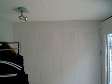

Wie heeft ervaring met het maken van schuifdeuren (36 x 210 cm) met glas (25 x 200 cm). Is 5 cm hout met een dikte van ca. 2,5 cm genoeg?
Is mulitiplexplaat (1,8 cm) met aan weerzijden MDF (2 x 2,5 cm) een goede optie?
De ruimte waarin deze geplaatst moeten worden is 1,44 m. Het is de bedoeling om vier gelijke panelen te maken en twee daarvan als schuifdeur te gebruiken.
Misschien is het handig om een tekeningetje te maken met de maten van de ruimte en de geplande deuren erin.

Het probleem is dat de ruimte 1,44 m breedt is en er kolommen staan "achter" de schuifwand helemaal links en helemaal rechts. Deze kolommen moeten uit het zicht weggewerkt worden. Mijn plan is dit te doen met panelen met dezelfde vorm en uitstraling als de beide schuifdeuren. Wanneer de schuifdeuren geopend zijn moeten ze "verdwijnen" achter de panelen.
Dat je de deuren van deze breedte snel scheef duwt heb ik niet bij stil gestaan. Zou het gebruik van ladegeleiders een oplossing zijn inplaats van de normale loopwieltjes?

Bij het bedenken hoe ik de toegang zou moeten maken heb ik me gefocust op een vouwdeur of schuifdeuren. Toen Kees61 met het idee kwam om twee draaideuren te maken was ik even stil. Het ligt zo voor de hand. Inmiddels heb ik hout aangeschaft om vier gelijke panelen te maken met glas en de twee middelste panelen krijgen scharnieren. Op de foto zie je wat de bedoeling is. Het donkere middendeel is matglas met een rand van 2 cm gewoon glas.
