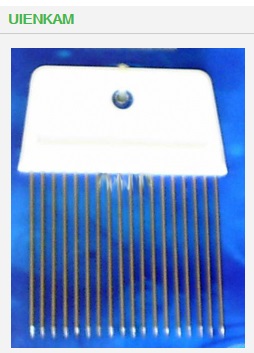

Ik ben van plan om na de winter mijn Nefit Ecomline HR ketel schoon te gaan maken.
In het verleden heb ik dit al vaker gedaan, de ketel is inmiddels circa 15 jaar oud en hij werkt nog voortreffelijk.
Het probleem waar ik elke keer tegen aanloop is de witte aanslag op de warmte wisselaar. Dit is zeer moeilijk te verwijderen.
Heeft iemand daar een oplossing voor gevonden, Nefit verkoopt een protector wat je erop kunt spuiten waardoor je de aanslag eenvoudiger zou kunnen verwijderen. Echter deze Nefit protector is alleen in kannen van 5 liter te koop voor een prijs van circa 190,00 € en dat is wel erg kostbaar als je maar 0,5 liter perjaar nodig heb.
Ik hoop dat iemand een alternatief heeft gevonden waarmee deze witte aanslag eenvoudig is te verwijderen zonder al te veel gebruik te moeten maken van een uienkam.
Arie1
Nefit protector is het enige wat u mag toevoegen en wat werkt.
Big smurf
Gebruik een uienkam.
Kosten ongeveer €2. (xenos)
Hiermee krab je makkelijk de wisselaar schoon.
Arie1
Met een uienkam krijg je hem nooit zo schoon als met protector. Vooral midden in niet. Protector erin, laten intrekken, branden en dan doorspoelen.

Nefit Protector is een beschermingsmiddel, geen reinigingsmiddel.
De protector zorgt ervoor dat de witte aanslag zich niet (te) vast hecht aan de warmtewisselaar.
Reinigen met een uienkam is heel goed mogelijk, in combinatie met het gelijktijdig doorspoelen met leidingwater, waardoor de losgekomen witte aanslag via de shiphon verdwijnt.
Eerst reinigen met uienkam, daarna doorspoelen met water, pas daarna Nefit Protector toevoegen.
Ventilator reinigen, evenals de shiphon en condensbak, toestel terug opbouwen, afstellingen (gas/lucht) controleren, en je kan er weer tegen.
