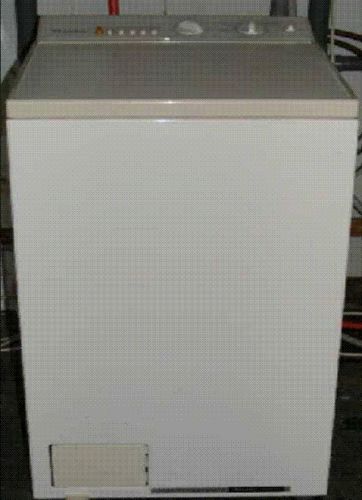

Wie kan met een 'plaatje' en een omschrijving aangeven hoe ik de schokbrekers van een Miele W8099 Novotronic bovenlader zelf kan vervangen. :?:
De nieuwe schokbrekers heb ik al.

Aan de zijkant

Het antwoord hierboven is fout !
Inmiddels heb ik de schokbrekers glorieus vervangen en dat moet bij een Bovenlader vanaf de onderzijde. Leg de Miele op de rechterzijkant op de grond (of op tafel, als je er comfortaber bij wilt zitten).
De twee schokbrekers zitten voor en achter (maar nu de Miele op de zijkant ligt: Links en Rechts). De onderkant (cylinder/body) van de schokbreker zit bevestigd aan de bodemplaat en de bovenkant van de schokbreker (drijfstang) zit aan het onderframe van de Kuip.
Je hoeft maar vier M8 bouten los te schroeven, om de beide schokbrekers te vervangen.
Het demonteren en monteren van de voor-schokbreker (liggend: links) is een fluitje van een cent en als je de juiste ratelsleutel hebt, binnen 3 minuten te vervangen. De achter-schokbreker (nu links), die achter de motor langs gemonteerd zit, is wat tricky. Voor het losnemen van de bodembevestiging, moet je de Miele een (midden-) poot uitdraaien, anders kun je de bout niet uitnemen en de onderste schokbestiging demonteren.
De kuipbout van deze schokbreker is moeilijk terug te plaatsen. je handen en armen zijn te dik, een kind van 5 zou de bout wel achter de motor langs kunnen monteren. Ik heb de bout een elektriciteitsdraad (30 cm in bruin, blauw of geel/groen) een slag om de kop gedraaid en met deze 'tool' de bout heel gemakkelijk door de bevestigingsbeugel en door het schokbrekerlager kunnen laten zakken. Alle vier moeren met een binnenratelringsleutel weer op de bouten gedraaid en klaar is Miele. Naar schatting toch weer 150 euro uitgespaard. Zo komt Jan Splinter door de economische winter.

Aan de zijkant zit een klein luikje waar je ze door los kan draaien wat doe je het toch moeilijk als het makkelijk kan

Bij een bovenlader kun je niet door een 'luikje'!
Zelfs niet door het grote luik, aan de andere zijkant.

Aan de andere kant van het grote luik zit een klein luikje voor de schokbrekers

NB.: Door het grote luik aan de linkerkant van de rechtopstaande Miele W8099 Novotronic bovenlader kun je de wel de aandrijfsnaar vervangen en je kunt ook redelijk gemakkelijk bij de pomp, maar aandrijving en de pomp zitten in de weg als je de schokbrekerbevestiging wilt demonteren.
Vooral de bevestigingspunten op de vloerplaat zijn moeilijk / onmogelijk toegankelijk via het grote of het kleine luik in respectievelijk de linker en rechter zijkant (vanaf de voorzijde gezien, met de buik naar de klepopening).
Kortom: de beste methode om schokbrekers bij een W8077 bovenlader te vervangen is via een liggende machine en via de OPEN onderkant.
Vier boutjes/moertjes los, schokbrekers vervangen en de vier boutjes/moertjes weer vast. Je hoeft zelfs geen klepje/luikje open te schroeven.
De schokbreker die het meeste gewicht (van kuip + motor) moet opvangen en dempen, dus de schokbreker die achter de motor langs loopt, gaf inderdaad onvoldoende tegenstand/weerstand bij indrukken.
De andere schokbreker was nog wel in goede conditie. Nu begrijp ik ook dat het asymetrisch dempen (één goede en één slechte schokbreker) van de roterende kuip (bij een onevenwichtige wasverdeling) extra onbalans geeft en extra harde klappen van de kuip tegen belendende panelen.
Om de juiste balans in de demping te krijgen toch beide schokbrekers vervangen. :D

Dat zijn de officiele openingen van miele om de schokbrekers te vervangen
als je er voor staat rechts het kleine luikje beneden aan de rechterzijkant
