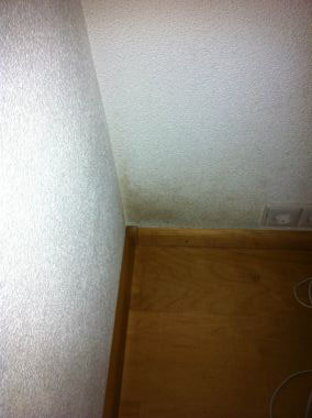

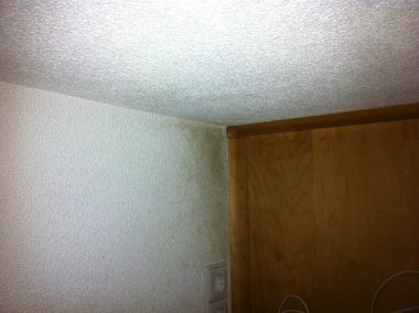

Zie foto voor de schimmel op de wand, heeft iemand ideeën hoe dit komt en hoe dit opgelost kan worden.

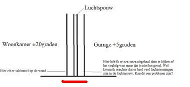

Dit is de opbouw:
Woonkamer -> Muur -> Luchtspouw zonder isolatie -> kzsteenmuur -> garage.
De garage is binnen maar het is daar altijd heel koud en totaal niet geïsoleerd.

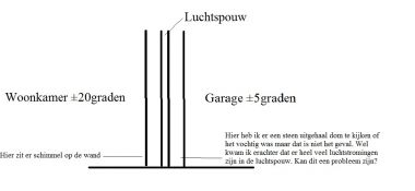

Zie afbeelding:
De tekst:
hier heb ik er een steen uitgehaald om te kijken of het vochtig was maar dat is niet het geval. Wel kwam ik erachter dat er heel veel luchtstromingen zijn in de luchtspouw. Kan dit een probleem zijn?

Je schrijft 5 gr. in de garage wat is je locatie. Bij ons is het nu 9 gr.
Wat is er bij de rode streep en wat zit er boven de garage en de woonkamer.
Temperatuur is handig om te weten maar daar kan je in dit geval niet veel mee als je niet weet wat de luchtvochtigheid is.
Iets van ventilatie in de spouw is nodig te veel zorgt voor een lagere temperatuur in de spouw.

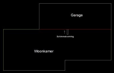

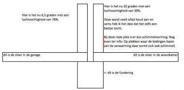

Hier nog even wat info:
Michel12
De tekst uit de afbeelding nog even wat groter:
Garage: Hier is het nu 6,5 graden met een luchtvochtigheid van 78%.
Woonkamer:Hier is het nu 20 graden met een luchtvochtigheid van 39%.
Deze wand voelt altijd koud aan en soms heb ik het idee dat het zelfs een beetje tocht.
Bij deze rode plek is er dus schimmelvorming. Nog even ter info: Op plekken waar de leidingen lopen van de verwarming daar vormt zich ook schimmel)

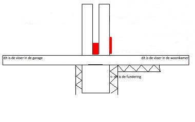

Op de schets staat "dit is de vloer in de woonkamer". Is daar een vrije ruimte onder de kruipruimte of ligt de vloer op het zand.
Michel12
De foto die je er net bij zet is inderdaad de woonkamer.
Er is een vrije ruimte onder de vloer (kruipruimte) ong. 50cm.
Wgb
De vloer/muur moet het warmer worden. Je kan isolatie platen of een laag chips in de kruipruimte laten aanbrengen. Ik heb geen idee of dit werkelijk de oplossing is. Weet ook niet of mijn voorstel de oplossing is.
Hoeveel ventilatie gaat er door de spouw. Weet je zeker dat de vloer van de garage woonkamer/spouw werkelijk uit twee delen bestaat. Ook kan er puin of overtollig specie (rood) in de spouw liggen. Dit lijkt mij een probleem dat de kou in de muur en vloer geleiding heeft. Eigenlijk is het anders om, die zone wordt niet genoeg verwarmd. Wordt veroorzaakt dat het een dode hoek is. Te weinig stroming van warme lucht.

Woon er ong. 3 jaar. Maar hoe kan er schimmel ontstaan als een wand koud is? De muur staat zeker weten op de fundering en bestaat uit 2 afzonderlijke muren. De ventilatie tussen de twee muren is erg veel. Wel zal er onderin op de fundering dus tussen de twee vloeren wat specie liggen.
Wgb
Dat krijg je op oppervlakken met een lage temperatuur. 20 gr en 39% vocht dauwpunt op 5,6 graden. Maar 20 gr en 60% ligt het dauwpunt op 12 graden. De luchtvochtigheid is een moment opname. Is deze regelmatig te hoog wordt die zone te nat en onstaat er schimmel.
De vraag was of de vloer uit een of twee stukken bestaat. Zie de veranderde tekening.
Je kan expirimenteren met de ventilatie in de spouw. Wat gebeurd er als je die iets afsluit.

Ja de vloer bestaat uit 2 delen dat heb ik al gekeken. Ik had een steen in de garagemuur weggehaald om dat te kunnen zien. We willen volgend jaar gaan verbouwen en wilde daarom dus eerst weten waar die schimmel vandaan komt. We willen de onderzijde van de vloer in de woonkamer isoleren door er een laag pur tegen aan te laten spuiten. En ik dacht de betreffende muur Aan de binnenzijde te isoleren. Wat vinden jullie hiervan?
