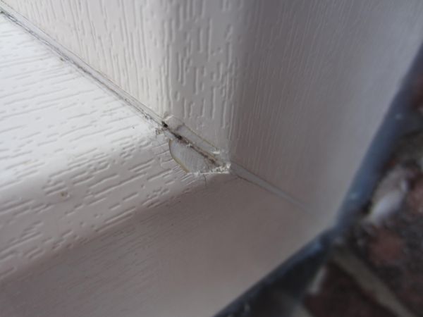

Hallo allemaal,
Ik zag vandaag bij 2 kunststof kozijnen dat er kleine scheuren en barsten bij de las verbinding zaten.
Wat kan hier de oorzaak van zijn?

Dit is op basis van je foto moeilijk te zeggen. Vaak is het een combinatie van factoren, waaronder produktie en montage. Het is in ieder geval niet zomaar zelf te herstellen.
Wat me opvalt is dat er ook een stuk folie is verdwenen naast de las. Laat dit uit zichzelf los, of komt dat door een externe oorzaak?
Doordat het scheurtje iets openstaat kan er nu water in het profiel komen. Hierdoor kan de staalversteviging in het profiel gaan roesten. Het roestwater kan voor aftekening op de gevel zorgen.
- hoe oud zijn de kozijnen?
- wie heeft ze geplaatst
- welk merk profiel is het? Dat mag ook in PB. In dat geval ben ik ook wel benieuwd wie de kozijnen gemaakt heeft.
Kun je een foto maken van het totale kozijn, incl een stuk gevel eromheen?

Zo te zien staat er spanning op de las en wordt de stijl naar buiten geduwd, waardoor er een scheurtje in de las is gekomen.
Slechte las waarschijnlijk

Nu ik het nog eens goed bekijk is het gaatje niet zozeer een scheur in het pvc, maar "gewoon" een zwakke plek in de las. Dit is met PVC-filler wel dicht te krijgen. De rest van de las is wel dicht.
Alleen de beschadiging op het renolitfolie kun je niet zelf repareren.

Het kozijn is 3 jaar oud....
Als ik hem zicht dan is hij vrijwel loodrecht aan de onderkant.
De leverancier komt hopelijk binnenkort langs....
is een veka profiel
