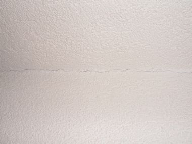

Mijn situatie is precies hetzelfde, en ik heb nagenoeg zelfde maatregelen getroffen wat betreft een gipswandje op 1 kamer waar bij aankoop (5 jaar geleden) al wat scheurtjes zaten.
Bij mij zitten er nu 2 scheuren aan de hoek kant van de woning op 2 verschillende muren die haaks op de buiten muur staan in de hoek van boven naar beneden waarvan er op 1 kamer hij aftakt horizontaal de muur over.
Met de huidige weersomstandigheden zie ik de scheur krimpen en uitzetten (van zo'n nog geen 1mm naar 2mm), dus heb een korte periode even geen ramen open gehad om te groten temperatuur verschillen te voorkomen echter lijkt dit niet het gewenste effect te hebben.
Tot overmaat van ramp zie ik nu ook een scheurtje opkomen in de woonkamer (nog geen 1mm, viel me pas op toen licht uit was en buitenlicht er opviel, je moet hem weten te zitten), ook weer in de muur op de hoekzijde van de woning echter nu ergens midden op een groot vlak (niet zoals de 2 andere in de hoek waar de muren elkaar raken)
De buitenmuur toont totaal geen verschijnselen van scheuren of eventuele verzakkingen.
Ik vermoed dat het met de temperatuur te maken heeft echter waarom pas na 5 jaar dat we er in zitten, enige verschil is is dat we nu wel een fatsoenlijke werkende ketel hebben (vorige sloeg geregeld uit en was echt op) die ongeveer een jaar geleden is op gehangen.
Wat is nu wijsheid?
Al het stuckwerk eraf halen en kijken of de we de muren/scheuren moeten repareren, heeft dat wel nut op langer termijn?
Of gewoon laten zitten?
Of zijn er nog andere oplossingen?

Er is zo geen touw aan vast te knopen. En op afstand is dit niet te verklaren. Ik denk zelfs dat foto's het niet kunnen verduidelijken, al kan je het natuurlijk wel proberen :)
Het best is er een bouwkundige bij halen, die kan ter plekke onderzoek doen.
Een woning blijft werken, dus ook na 5 jaar kan er nog een scheurtje ontstaan.

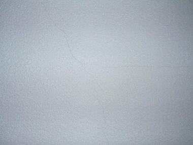

Om een beetje een idee te geven van hoe het er nu uit ziet:

De onderste en de bovenste foto's zijn normale scheuren.
Vaak is het kitten met acrylaat kit en sausen voldoende.
Alles er af is af te raden je vernield meer dan als je wat opknapt.
De middelste foto kan ik niet geheel plaatsen waar zich dit in de wand bevind.
En als het gipsblokken zijn is dit scheurtje vrij normaal de blokken staan vrij van de buitenwand en plafond.
Het is bij elk blok een stripje die de wand aan de buitenmuur vast houd.
De blokken zijn vaak 60 cm hoog, en soms op de koppen niet aan elkaar verlijmt

Bedankt voor de tips, zat al helemaal met het idee dat het er straks allemaal af moet ;)
Die middelste is wat ik eerder genoemd heb een uitloper naar het midden van de kamer van 1 van de 2 andere foto's.
Pak 1 van die 2 foto's , draai hem 90gr, en dan is die middelste een uitloper naar rechts over de muur heen aan de onderkant van 1 van die andere 2.
Nogmaals bedankt voor alle feedback, kan er wel iets mee.
