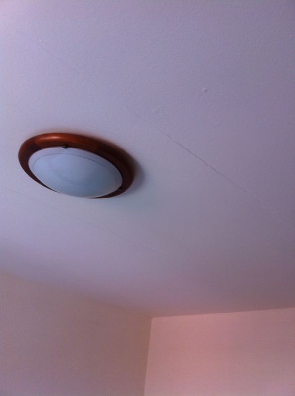

Nieuwe woning opknappen, te beginnen bij de plafonds waar iets niet helemaal goed gegaan is blijkbaar :(
Scheuren in de kit tussen de gipsplaten, wat kan ik hier het beste aan doen?
Kees de schilder
Kit uitkrabben, gaasband op de naden plakken en geheel over stucen. Omdat het plafond zo te zien al met structuur is behandeld krijgt u met opnieuw kit aanbrengen geen strak resultaat.
Die scheuren kunnen zijn ontstaan door geen non-crack acrylaat kit te gebruiken, of door doorveren van het plafond als er een houten bovenvloer aanwezig is. Ook het vastnieten ipv schroeven van de gipsplaten kan verzakking geven.
Anekdote: Ik had eens een klant die mij belde na een dag hard zwoegen op een plafond wat we spiegelglad hadden gestuct. Er zat en enorme scheur in het plafond.
Toe wij vertrokken waren kwam de parketboer een lading planken voor het hele huis afleveren die naar de eerste verdieping gingen voor tijdelijke opslag. 1700 kg planken op 1 hoop parallel aan de draagbalken....
Onze schuld uiteraard volgens de klant :roll:

Of je nu goede of minder goede kit gebruikt, kit moet wel enige body hebben.
Kitten in nauwe aansluitingen scheuren heel vaak.
Komt omdat een dun laagje kit de krimp niet kan opvangen.
Kees de schilder
In dit geval heeft opnieuw aanbrengen van welke kit dan ook geen zin omdat de ondergrond teveel werkt. Overigens zit er tussen RK gipsplaatnaden voldoende ruimte om non-crackkit aan te brengen. Met de vinger afgestreken heeft u voldoende oppervlak waarop latex beter tegen scheurvorming bestand is dan reguliere acrylaatkit.
Ook hier is de voorwaade dat de gipsplaten stabiel zijn bevestigd.
Is de kit of de verf gescheurd?
