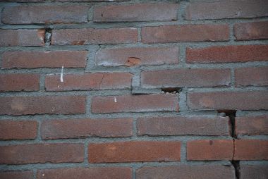

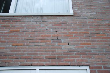

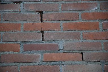

Zoals te zien in de foto's (1 overzicht, 2 detailfoto's) vertoont onze gevel scheuren: hier en daar een gebarsten steen en voeg-/metselwerk wat loskomt. Zat er in mindere mate in toen we het huis kochten, maar door werking is het er weer/erger.
Ik ben geen heel ervaren klusser maar benieuwd wat ik hier -niet al te moeilijk- zelf aan kan doen. Zoals je ook ziet is er in het verleden al iets aan gedaan (of geprobeerd).
Een dure (*) deskundige inschakelen kan altijd nog.
(*) tenzij ik zelf de hele boel dramatisch weet te verprutsen (en ja, dat kan ik!).
Dank voor jullie meedenken!

Tjah, je kunt het weer wegfoemelen door te voegen.
Aan de verschillende kleuren voegen te zien is dat al vaker gebeurd.
Denk dat belangrijker is dat je kijkt wat de oorzaak is!
Vanaf deze foto's is dat niet te beoordelen, daar heb je echt een bouwkundige ter plekke voor nodig.
Ik zie dat de scheur tussen twee kozijnen zit. Ik zie aan deze kant van het raam geen dilatatie. Die had er naar mijn mening wel moeten zitten gezien het verschil in druk. Misschien zit er aan de andere zijde van de kozijn wel een dilatatie?
Het zou ook kunnen zijn dat je fundering is verzakt.
Maar nogmaals, wees verstandig en haal een bouwkundige erbij die je de oorzaak kan bepalen. Je hebt er niks aan als je het nu weg werkt en over een paar jaar met nog grotere schade zit!

Aanvulling: er zit geen dilatatievoeg. Typische jaren70 kwaliteit....
Het betreft 3 huizen aan elkaar. Wij zitten in het midden.
Welke oplossingsrichtingen zijn zoal mogelijk? Gevel staat op zuiden dus veel zon oftewel werking door weersinvloeden.
Werking zal blijven, lijkt me, dus "vaste" oplossing verplaatst het probleem (volgende zwakke schakel) alleen maar? Is er een flexibeler oplossing mogelijk? Constructeur kan me namelijk veel wijsmaken.

Is dit de enige scheur in de hele gevel, inclusief de buren?
Is er binnen iets te zien aan scheurvorming?
Plaats ook eens een foto van de hele gevel.

Nah, de schade word zeker niet groter of kleiner. Feit is dat die gevel op die hoogte te lang is en dat trekt altijd scheuren in dat gedeelte.
Dat is een nawee van de bouwkunde destijds die achterhaald is.
Je kan het natuurlijk om de paar jaar ffies voegen, das de minste moeite.
Dilitaties aanbrengen is gruwelijk veel werk om het mooi te doen en zou ik zeker niet domweg er in zagen. De stootvoegen zitten niet zo loodrecht boven elkaar dat dat er goed uit gaat zien.
Daarnaast, mocht je dat toch willen doen, dan moet er ook een hoeklijn of latei boven het onderste kozijn komen om het metselwerk wat je gaat diliteren te dragen.
Dat zijn gewoon zware ingrepen die een leek niet kan uitvoeren en je krijgt altijd kleur verschil in je geheel van de gevel omdat je dezelfde stenen niet meer kan krijgen.

Het kan inderdaad zijn dat een thermisch dilatatie moet zijn, ik weet niet hoe lang de gevel precies.
Maar je mist ook de constructieve dilatatie. Naast het kozijn komt andere druk dan tussen de kozijnen, dat kan ook de scheuren veroorzaken.
