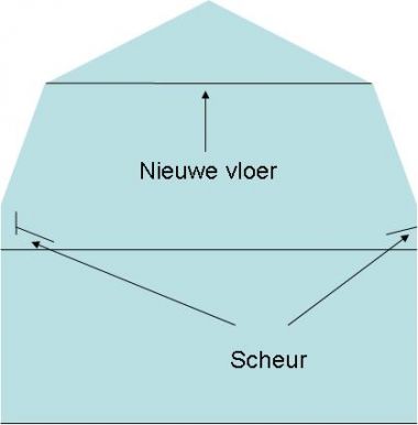

Ik heb denk ik een groot probleem nadat ik vorig jaar onze zolder bevloerd heb :oops: . De plafondbalken heb ik opgedikt met nieuwe balken en hierop heb ik underlaymentplaten geschroefd. Wij hebben een mansardedak en nu ontstaan er scheuren in de buitenmuren, volgens mij door spatkrachten. Ik begrijp dat de buitenmuur dan de krachten niet aan kan van het dak.
Weet iemand of de muur nog te versterken is om deze spatkrachten op te vangen, Ik lees dingen over trekstangen cq trekbalken, zijn deze achteraf nog aan te brengen, of moeten ze dan mijn halve huis slopen?

Het verstandigst is een bouwkundige in de arm te nemen.
Die kan bekijken of de nieuwe zoldering inderdaad de oorzaak van de scheurvorming is.
Het is zeer wel mogelijk om een versterking aan te brengen : dan wordt er een metalen trekstang onder de verdiepingsvloer door getrokken, waar buiten aan beide kanten een kruis op wordt gezet.
Dit voorkomt dat de muren verder wijken.

Hier moet wel iemand naar komen kijken,die bouwkundig is. Waarschijnlijk is het spatkracht ,die op het stuk muur dat boven je verdiepingvloer uitkomt werkt. Hoe hoog is dat stuk muur ? Trek stangen in je vloer helpen niet,wel trekstangen ter hoogte van de muurplaat ,waar de kap opstaat,maar die zitten dan lelijk in de weg. Zijn er soms ook van de kapspanten delen weg gehaald ? Want dan word de boel ook verzwakt. Gr JohanL

Het stuk muur waar de kap op staat is ongeveer 1 meter hoog (16 stenen, steen +voeg +- 6cm)

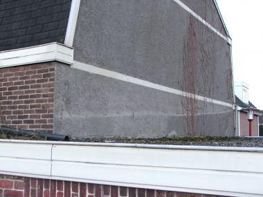

Ik zal morgen nog een fotoje maken, dan snappen jullie misschien nog beter hoe eea in elkaar zit.

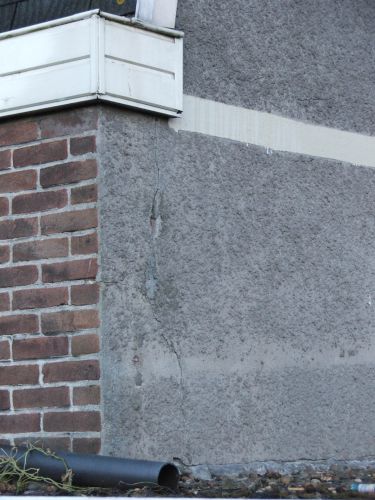

Hier een foto van vanochtend, de scheur is zo te zien een meter lang en er op 1 plaats best breed! Heeft iemand een idee of ik bij een bouwkundig adviesbureau moet zijn of een aannemer?
Erik
Bij een constructeur lijkt me.
