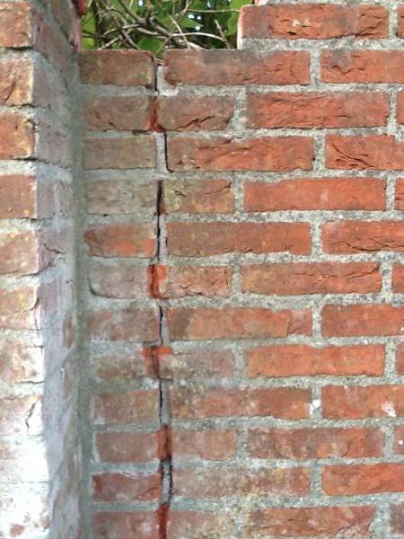

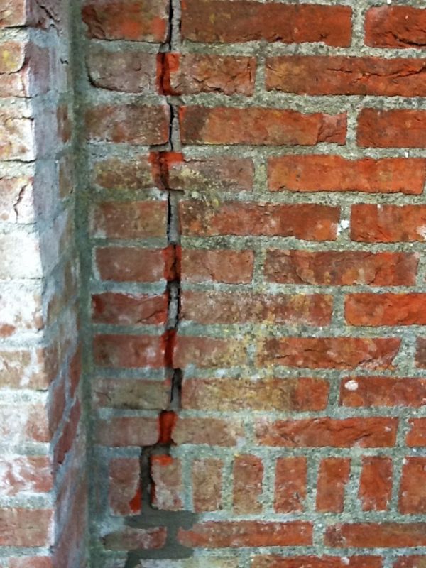

In mijn tuinmuur zit een flinke scheur die ik reeds open heb gemaakt.
Vraag is kan ik de muur/scheur wat versterken ivm werken, met iets van metaal (grote spijker in de liggende voeg opnemen bv) of is simpel voegen genoeg ?

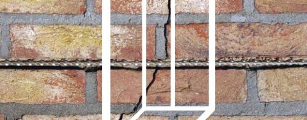

Er zijn ook totaalpakketten te koop om dit soort reparaties te doen. De "draadeinden" zijn een soort wokkels, die zien er zo uit:

Ik heb die tweede foto van je rechtgezet.

Links zit een beertje, plus zo'n 2 meter muur, daar zit haaks een muur van 3,5 meter op. de muur naar rechts is ongeveer 3meter en daar is weer een beertje. En dan nog zo'n 3 meter muur tot tegen de achtergevel aan.

Dan denk ik dat het aan de lengte aan muren van dit geheel ligt. De manier van de scheur laat ook zien dat het fundamenteel geen probleem is.
Ik zou die vertanding links van de scheur weghakken en de muur aanhelen tegen de voormalige vertanding met dilatatie voeg.

Als de fundering goed is wat kan dan de oorzaak zijn van de idd vrij rechte scheur?
De muur is kaarsrecht en de stenen lopen recht, de scheur is wel door en door.
De linker muur en het haakse deel zijn aan de onderkant zo'n meter hoog, dubbel steens gemetselt, (de rest is enkel steens )dus vrij stevig. Moet er wel bij zeggen dat deze soort steen snel breekt .
Er rijden wel veel auto's en vrachtwagens aan de andere kant van de muur,waar ook nog een dubbele rij struiken staan, en daarachter nog een muur die van de aanliggende supermarkt is. Dus flinke trilling komt wel voor....
