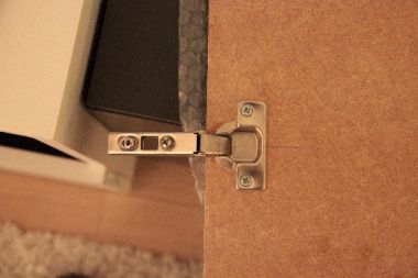

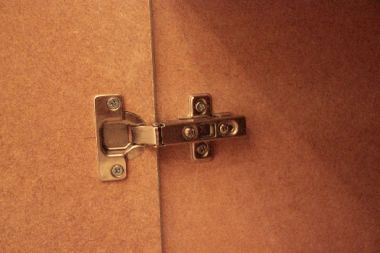

Waldo, Bij deze de foto's...
Waldy
Specialist Zonwering
Jammer dat er geen foto bij zit van de dichte deur.
Maar uitgaande van de 2e foto:
De schroef geheel rechts (aan het deel wat in de kast zit) door deze wat los te draaien, kun je het deurtje naar voren en achteren schuiven. Hiermee stel je dus de diepte van het deurtje in.
Met de linker schroef van dat deel is om het deurtje af te stellen naar links of rechts.
Het afstellen moet je dus in eerste instantie doen met het rechter schroefje in de kubus.
Pitje
Waldy,
Dat heb ik al gedaan maar dat mocht niet baten. Althans het maakte het probleem iets minder maar niet helemaal opgelost.
Als je foto 2 bekijkt zie je dat de deur niet strak in het verlengde van de wang van het kastje zit. (opstaand randje)
volgens een tekeningetje op de verpakking zou dit wel moeten bij het monteren van het scharnier aan de wang van het kastje.
Ook na los of vastdraaien van het voorste schroefje krijg ik het deurtje niet helemaal gelijk met de wang van het kastje. Ik denk dat hier het probleem zit.
Het scharnier forseert mij om het deurtje dan maar met een hoek te monteren tegen de wang.

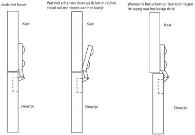

Ik heb er een tekening van gemaakt (misschien maakt ditr alles duidelijker. zie hieronder
Vanmiddag kan ik wel even een foto sturen van het deurtje in dichte toestand zoals je wenste.
Pitje
Ik zie dat de tekst van het plaatje wat klein is dus nogmaals:
A: hoe het scharnier hoort gemonteerd te worden.
B Wat het scharnier doet als ik het in rechte stand wil monteren aan het
kastje
C Waneer ik het scharnier dan toch tegen de wang van het kastje druk

Dan heb je in mijn ogen verkeerde scharnieren.
Wellicht kun je in de sparing in de deur de dikte opvullen die je te kort komt (nadeel de scharnier steekt dan wat uit.)
Boertje125
Opvullen heeft geen zin
als je de deur wilt zoals aangegeven onder a heb je ingewikkeldere scharnieren nodig waarvan het scharnierpunt tijdens het opendoen verplaast
bij de scharnieren die je gebruikt moet je gewoon de deuren 4-6 mm kleiner maken dan de maat van de kast
kijk maar eens nauwkeurig naar een fabrieksmatig meubel waar dergelijke scharnieren in zitten
Pitje
@boertje 125:
Andere scharnieren of het deurtje kleiner maken vind ik prima maar waarom verkopen ze deze scharnieren dan als volledige opdekscharnieren?
Als ik voor de ingewikkeldere scharnieren ga...welke zou ik dan het best kunnen nemen?

Boertje125
  • #19
Omdat het in principe keuken scharnieren zijn.
En je dus nooit de deurtjes even groot als de kasten kunt maken als je meerder kastjes naast elkaar zet.
en er ook twee deurtjes gelijktijdig open moeten kunnen zonder dat ze tegen elkaar wringen
Ik weet de exacte benaming niet.
De foto van frank is een 170 graden scharnier die kan je volgens mij ook helemaal wegdraaien voor de kast.
Bij de bouwmarkt hebben ze vaak een gemonteerd voorbeeld voor het rek hangen ga daar eens kijken.
