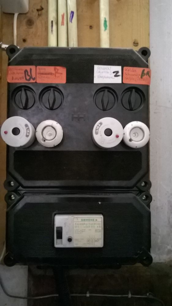

Beste mensen,
Na het aanpassen van de elektra zit ik nog met 1 'dingetje'.
1 van de groepen schakelt uit als ik er een zwaardere gebruiker aanhang, zoals (in dit geval) de waterkoker. Zonder zware vraag wekenlang geen probleem. Als ik de meterkast een klap geef, maakt ie weer contact. Alles nagelopen en aangedraaid in het bovenste deel van de meterkast, waar ik aan durf - mijn theorie is bouwgruis in de kast, al snap ik nog niet goed hoe dat dit probleem veroorzaakt.
Voordat de stukadoor aan de slag gaat, wil ik dit graag gefixt hebben. Het lijkt me zeker dat het probleem in de kast zit - maar toch. Als het plafond is gestukt dan kom je zo lullig bij de e-leidingen, mocht het toch nodig zijn.
May I have your votes please -
what is the problem ? :-)
Bedankt!
Frank
Misschien wel handig om even te melden wat voor zekeringen er in de kast zitten. Nog beter een foto.
Atmoz
Je schrijft: groep schakelt uit, en maakt weer contact na een klap.
Mogen we hier uit concluderen dat de groep in blijft, maar dat de spanning weg valt en na een klap weer terugkomt?
Je zit hoe dan ook met een behoorlijk brandgevaarlijke situatie die zo spoedig mogelijk opgelost moet worden.
David_v
Klopt, de groep schakelt uit (verliest zijn spanning) en na de klap op de kast (of het omschakelen van de groepswitch) doet ie het weer.
Bijgevoegd een foto van de groep - ehh dat zal even moeten wachten, krijg geen foto geupload :-(
Ik heb een nieuwe stop en stops omgewisseld, dat gaf geen oplossing. De kast heeft 4 groepen 2 eenmalige en 2 'reset'stoppen (indrukken als ze eruit vliegen).

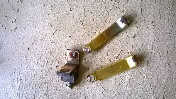

The headhunter
Klinkt als een verbrande wipschakelaar.
Enige remedie is dan de kast vervangen voor een courant type, die dingen hebben hun levensduur gehad, en idd brandgevaar is aanwezig.
David_v
The headhunter
Draaischakelaar is defect, kast is al een aantal jaren aan vervanging toe.
David_v
Mijn hartelijke dank aan ieder voor het meedenken - uitstekende analyse !
David_v
Met enige moeite een nieuwe schakelaar voor mijn oude kast gevonden, gemonteerd, getest en goed bevonden. Voordeel van zo'n oude kast is dat het voor een relatieve leek vrij eenvoudig te doorgronden is. Maar zonder die schakelaartip was ik er niet aan begonnen. Nogmaals mijn dank.
