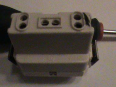

Beste klussers,
Wie o Wie kan mij verder helpen.
:cool:
Ik probeer al een aantal dagen mijn elektrisch zonnescherm aan te sluiten. Voor zover ik het kan bedenken heb ik alles al geprobeerd en ik heb ook zo'n beetje alle fora en google afbeeldingen afgezocht naar een afbeelding of elektrisch schema waar ik iets aan heb.
Eerst wat feiten :
Stroomtoevoer, 3-aderige kabel (naar het stopcontact)
* zwart met een 1 op de coating
* zwart
* groen / geel
Kabel naar motor zonnewering, 4-aderige kabel
* zwart
* grijs
* bruin
* groen/geel

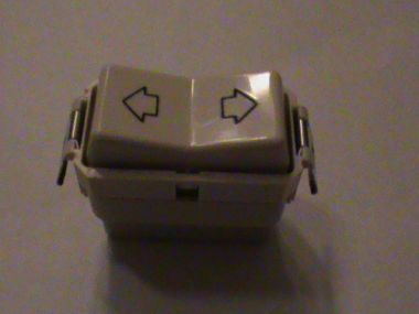

Merk Schakelaar VIMAR
Type : 8280 - 8285
Tot nu toe krijg ik het wel voor mekaar dat het zonnescherm uitrolt echter terug naar binnen doet ie niet.
Wie kan me verder helpen, alvast hardstikke bedankt.
:mrgreen:
Groeten Freek

Bij de motordraad zijn de zwarte en bruine draad de schakeldraden. Dit betekent dat bij stroom op de ene draad de zonwering uitgaat en bij de stroom op de andere draad het scherm ingaat.
groen/geel is altijd aarde draad. grijs (zou eigenlijk blauw moeten zijn volgens mij) is de nul draad.
Stroom vanuit de stopcontact hoort ten alle tijden blauw, bruin te zijn met eventueel een aarde draad in de kleuren groen/geel.
Een zwarte draad staan namelijk voor een schakeldraad en betekent dus dat daar stroom op kan staan maar ook afgezet kan worden.
Als je deze nu dus nog kan vervangen raad ik je dat zeker aan!!
bij aansluiting dient de bruine draad vanuit de stopcontact op de schakelaar geplaatst te worden, en de bruine en zwarte draad van de motor op de schakelplaatsen.
de blauwe draden van stopcontact en motor middels een kroonsteen koppelen en dit ook doen met de aarde draad.
Wat ook mogelijk kan zijn dat de eindpunten van de motor verkeerd staan.
Als je nu de 2 draden van de motor (bruin en zwart omdraaid) zou het scherm nu dus wel in moeten gaan en niet uit gaan. Als dat zo is dan dat zijn de eindpunten van het scherm goed. dan zou dus of de schakelaar defect zijn of verkeerd aangesloten.
succes.

Beste,
Het is me zelf al gelukt, dus assistentie is NIET LANGER NODIG !
Onder het mom van kennis delen. Bij deze hoe ik het opgelost heb.
Voor de motor heb je 4 draden op-neer-nul-aarde.
De schakelaar heeft 3 aansluitingen P contact-op-neer. De voeding 3 draden bruin(+)-blauw(-) en geelgroen(aarde).
Bruin van de voeding op P contakt van schakelaar, OP draad van de motor op het OP contact van de schakelaar, NEER draad op het NEER contakt van de schakelaar, Blauw van de voeding op Blauw van de motor, Geel/Groen van de voeding op Geel/Groen van de motor.
Als hij verkeert draait de op en neer draad omwisselen.
Waldy
Specialist Zonwering
Je kunt uiteraard ook de schakelaar omdraaien indien de draairichting verkeerd is, dat kan nl ze zitten geklemd in de ombouw :wink:
