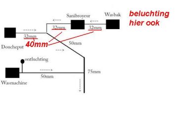

Binnenkort wil ik graag een Sanibroyeur plaatsen in mijn badkamer, en hoor verhalen over overdruk tijdens het doorspoelen wat leidt tot borrelende wasbakken en doucheputjes. Dat wil ik natuurlijk erg graag voorkomen... Ik heb verder geen ervaring met Sanibroyeurs, en weet dus niet of het onderstaande leidingschema tot problemen gaat leiden, vandaar dat ik erg benieuwd ben naar jullie mening. Op andere topics wordt genoemd dat een ontluchtingsbuis belangrijk is, en deze is dus aanwezig (de wasmachine afvoer hangt immers in een niet afgesloten afvoerbuis) maar weet niet of dit niet te ver van de Sanibroyeur af zit.
Denken jullie dat dit gaat werken, of zou ik een extra ontluchtingsbuis moeten plaatsen, danwel de afvoeren van wasbak / wc / douche omleggen? Nogmaals, ben benieuwd naar jullie reactie!

Leidingen zijn wat te klein van wastafel en je douche
als je het gaat gebruiken en je zet de vermaler aan dan begint de wastafel te klokken en je put je ook

Bedankt voor de reactie! 40 mm afvoerleidingen dus, dat moet lukken. Toch nog even voor de duidelijkheid; bedoel je een beluchter voor bij de wasbak om de onderdruk af te vangen? Qua overdruk denk je dat de bestaande ontluchtingsleiding voldoende is om ervoor te zorgen dat er geen water omhoog komt bij de wasbak / douchebak (bij afvoerleidingen met 40mm)?

Als je de vermaler aan doet dan gaat de afvoer zuigen aan je wastafel afvoer en gaat deze klokken
je hebt sifons direct met een beluchter er in.
je kan het proberen als het toch blijkt dat het gaat klokken kan je altijd een beluchter in zetten.
